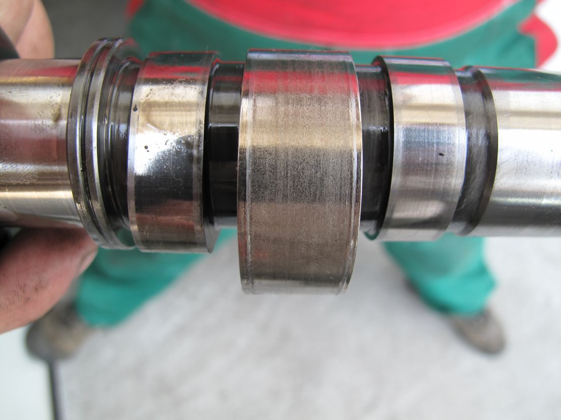

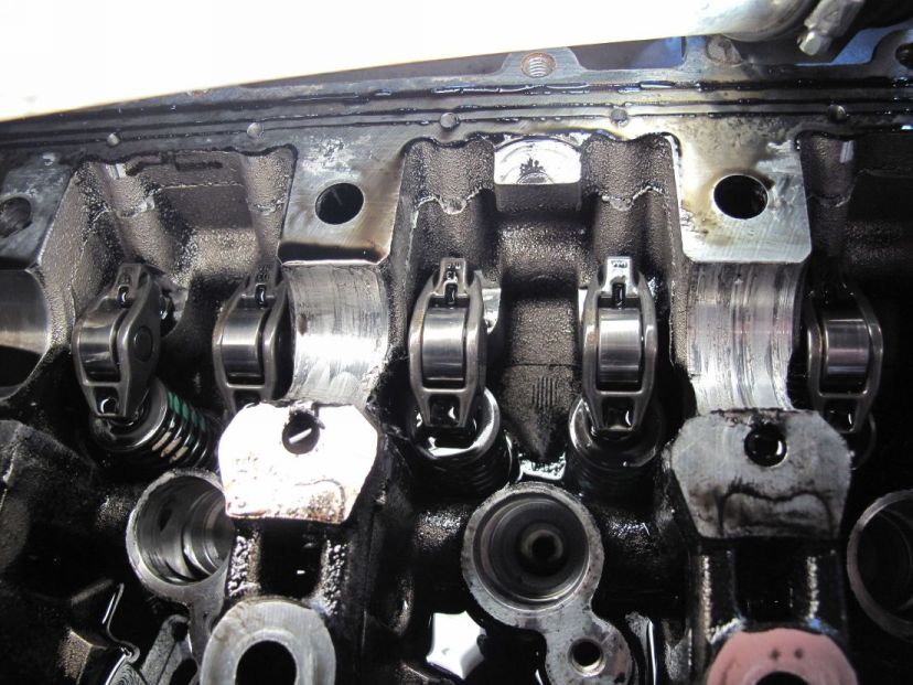

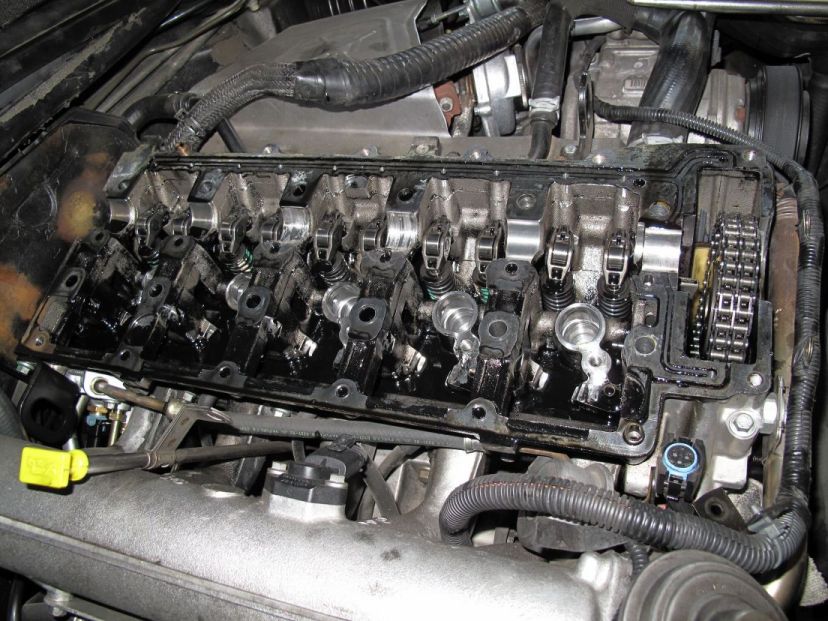

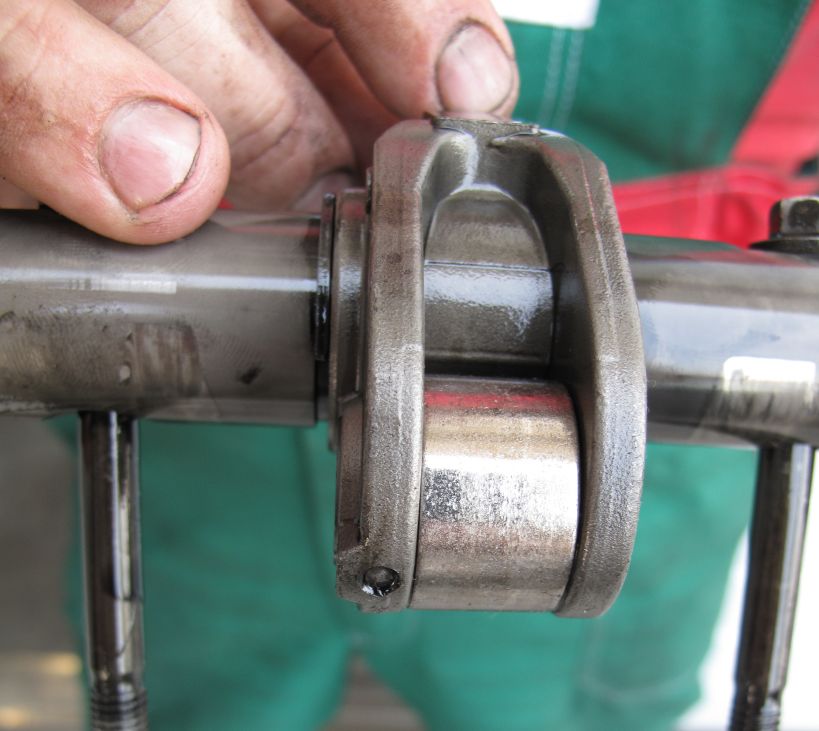

#13 Příspěvek od Discodancer » 27 dub 2009 19:10
Tos, problem je zlozitejsi ako sa najprv zdalo.
Cez gumicky hore na vstrekoch sa dostala nafta do motoroveho oleja, cim olej zlahka prestat mazat.
Nasledok na seba nenechal dlho cakat, vid. foto.
Pridrete su vsetky vstreky, chytena je klukova a vahadlova hriadel. Najnovsie mechanik pri vymene klukovky zistil pridrete aj dve puzdra na hlave motora. Zaujimave je, ze zvysne 4 su v poriadku ..
Islo to do Brna na repas, bohuzial neuspesne, z nejakych dovodov to nejde vyvarit.
Po vymene vstrekov a obidvoch hriadeli najnovsie teda zhanam hlavu motora na Disco II.
Vie niekto prihrat jazdenu hlavu v akceptovatelnom stave? .. dopredu dakujem
