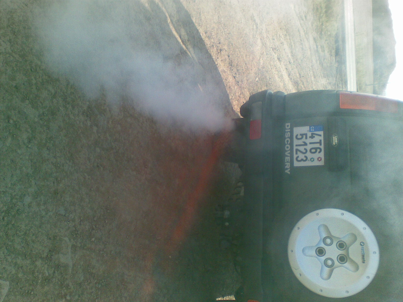

ahoj. Z vyfuku mi jde husty bily dym.. Neznate duvod? Mizi mi olej. Odeslo turbo? Auto jsem odstavil. Je to d2. 2004
...take it easy....
Příspěvky: 15314
Re: dym z vyfuku..
#2 Příspěvek od MadTom » 23 říj 2010 18:20
Pokud mizí olej, tak buďto turbo, nebo někde jinde v motoru - hlava, pístní kroužky. Turbo by se dalo otestovat tak, že se motor pustí bez něj - tj. musí být vymontované a místo výfuku se na chvíli dá vhodná hadice/trubka a zacpe se i výstup tlakového oleje na mazání turba. Pokud bude furt kouřit, tak je to jinde. Pokud ne, je to turbo. A nebo rovnou do servisu.

při jízdě po dálnici ve 100 km/h rychlosti jsem chtěl zrychlit a auto nějak nešlo do otáček a začalo se z výfuku kouřit a to celkem hustý dým... něco jak se na tatrovkách dalo zapnout na vojně zadýmování (tuším že se vstřikovala nafta do výfukového potrubí) sjel jsem na prvním sjezdu z dálnice a koukl na měrku oleje- olej byl těsně pod min ryskou... po chvilce kdy jsem zkoušel klasicky restartovat auto vypojením baterky, jsem auto znova natočil a dým pořád šel z výfuku (to co je na fotce je pouze při volnoběhu, co šlo ven při trošku zvednutých otáčkách byla šílenost) znova jsem koukl na měrku a byla suchá... to znamená že jsem s kouřícím autem ujel max 2km a spapalo to veškerý olej z motoru....
díky Tome se servisákem se na to po víkendu vrhneme...

Tak to vypadá na turbo - kroužky a další věci by nejspíš neodešly z takovými efekty. Jestli je to tím, tak hlavně že si to necuclo olej do sání, to by jsi nejspíš ani nezastavil, ale zase by to pořádně přidalo. :mrgreen:

takže potvrzeno... odešlo turbo....
jsem na vahách... buď repasovat nebo nové.... to už je ale můj boj... :-)
nejspíš se ale přikláním k novému Garrettu...
dík za reakce
