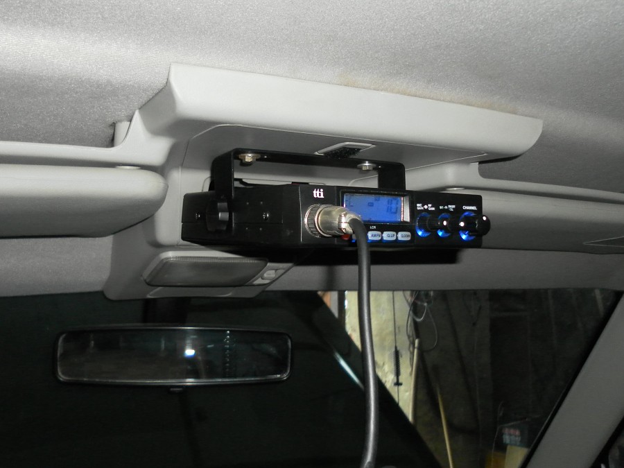

Tak přidávám slíbené foto a jen pro jistotu se zeptám, "hl. kanál" (svolávací) je pro "offrouďáky" taky 10 stejně jako pro kamioňáky?masar píše: Asi před týdnem jsem vysílačku umisťoval přesně do těch míst, ale naštěstí máme model bez střešních oken, takže jsem to měl jednodušší, večer přidám foto.

To je dobrý umístění, ale tam to nedostanu, protože tam mám kliku od střešního okna.masar píše:Tak přidávám slíbené foto a jen pro jistotu se zeptám, "hl. kanál" (svolávací) je pro "offrouďáky" taky 10 stejně jako pro kamioňáky?masar píše: Asi před týdnem jsem vysílačku umisťoval přesně do těch míst, ale naštěstí máme model bez střešních oken, takže jsem to měl jednodušší, večer přidám foto.
edit: Tak po prostudování vlákna jsem regál na mapy zavrhl a zakoukal jsem se do umístění před kliku šíbru.

Můžeš sem prosím tě hodit nějaké foto a hlavně rozměry?Maxsel píše:Taky jí mám na středovém tunelu u spolujezdce, ale až u sedačky.
Pro použití u stropu jsou nejplacatější stanice DNT Contact I a II, Start, Highway nebo Colonia (30 mm) nebo Team TwoWay, Conrad 4012, 8012, Allamat 407 (31mm). Vývod na ext. repro má cca 99% všech mobilních CB stanic.
Chci si taky umístit CB do D3 někam nahoru, ale nějak pořád nemůžu přijít na to, kam to fláknout, aby to vypadalo slušně...

Stane do D III nahoře bude slušně vypadat tak akorát ten čelní panel od vysílačky,která má ten panel oddělávacístan píše: Chci si taky umístit CB do D3 někam nahoru, ale nějak pořád nemůžu přijít na to, kam to fláknout, aby to vypadalo slušně...

To ani nevím, že existuje... člověk se pořád učí...RudaK píše:Stane do D III nahoře bude slušně vypadat tak akorát ten čelní panel od vysílačky,která má ten panel oddělávacístan píše: Chci si taky umístit CB do D3 někam nahoru, ale nějak pořád nemůžu přijít na to, kam to fláknout, aby to vypadalo slušně...

Já to mám taky od Maxela ( jak ty CB nabízí )stan píše: To ani nevím, že existuje... člověk se pořád učí...
