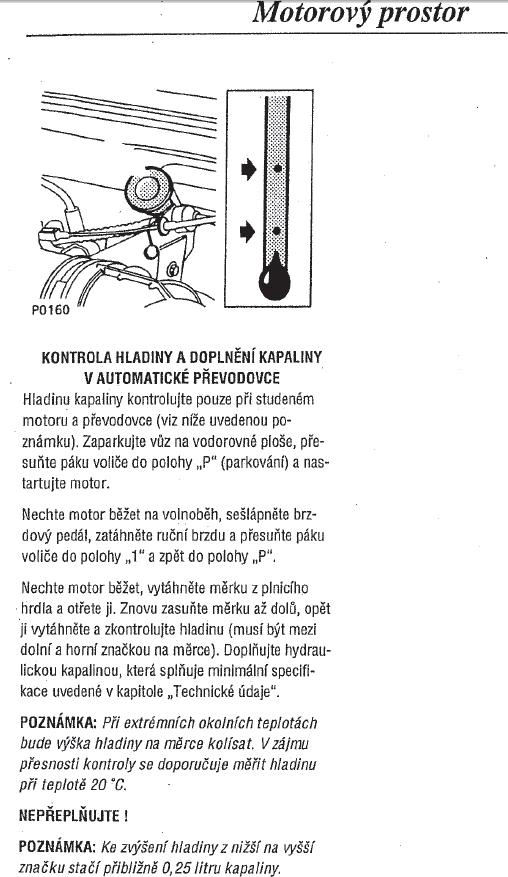

takze dnes ked som isiel po dialnici, musel som spomalit ale ked som zase pridal, pri 110 otacky som mal okolo 4000, namiesto zvyknutych 2500...spomalil som na 90 a pri zrychleni, po kickdownu radilo normalne ale 4ku zase nezaradilo...po vypnuti a nastartovani auta uz vsetko islo normalne....videl som pod autom flak od oleja z prevodovky tak som skontroloval tak ze zaradil som P nastartoval, zaradil 1 potom zase P...ked som vytiahol tyc na kontrolu oleja z prevodovky bola cela od oleja...ocistil zasunul a vytiahol som znova tak tyc ostala sucha...tak zase 1 a naspat P tyc zase mokra...tak neviem ci zle robim kontrolu alebo vazne neni tam olej...btw na tyci je napisane ze treba kontrolovat pri zaradenom N...tak prosim ked niekto ma skusenost alebo mal uz podobny problem taaak raad by som vypocul nake rady...

Asi ti tam ten olej schází.
Když měrku vyndáš, otřeš a znovu zandáš, tak by hladina oleje měla být mezi ryskami. Tím, že zařadíš se olej asi rozstříkne a nahodí tu měrku hodně nahoru.
Je to postup přesně podle manuálu:
