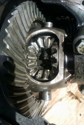

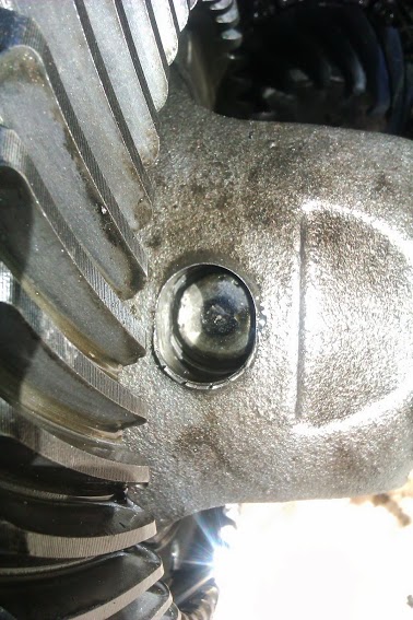

LTR
Příspěvky: 29
Registrován: 14 lis 2010 21:13
tel.: +421 905 744 555
auto: Disco ll, 2003 Fl.
Bydliště: Banská Bystrica, SK
Re: Vyťahaný diferak verzus uzavierka
#32 Příspěvek od LTR » 22 kvě 2013 20:15
Zdravim, tak mašina znova jazdi ako ma, pre zaujimavosť prikladam foto ako to bolo vymlete.
:yes
