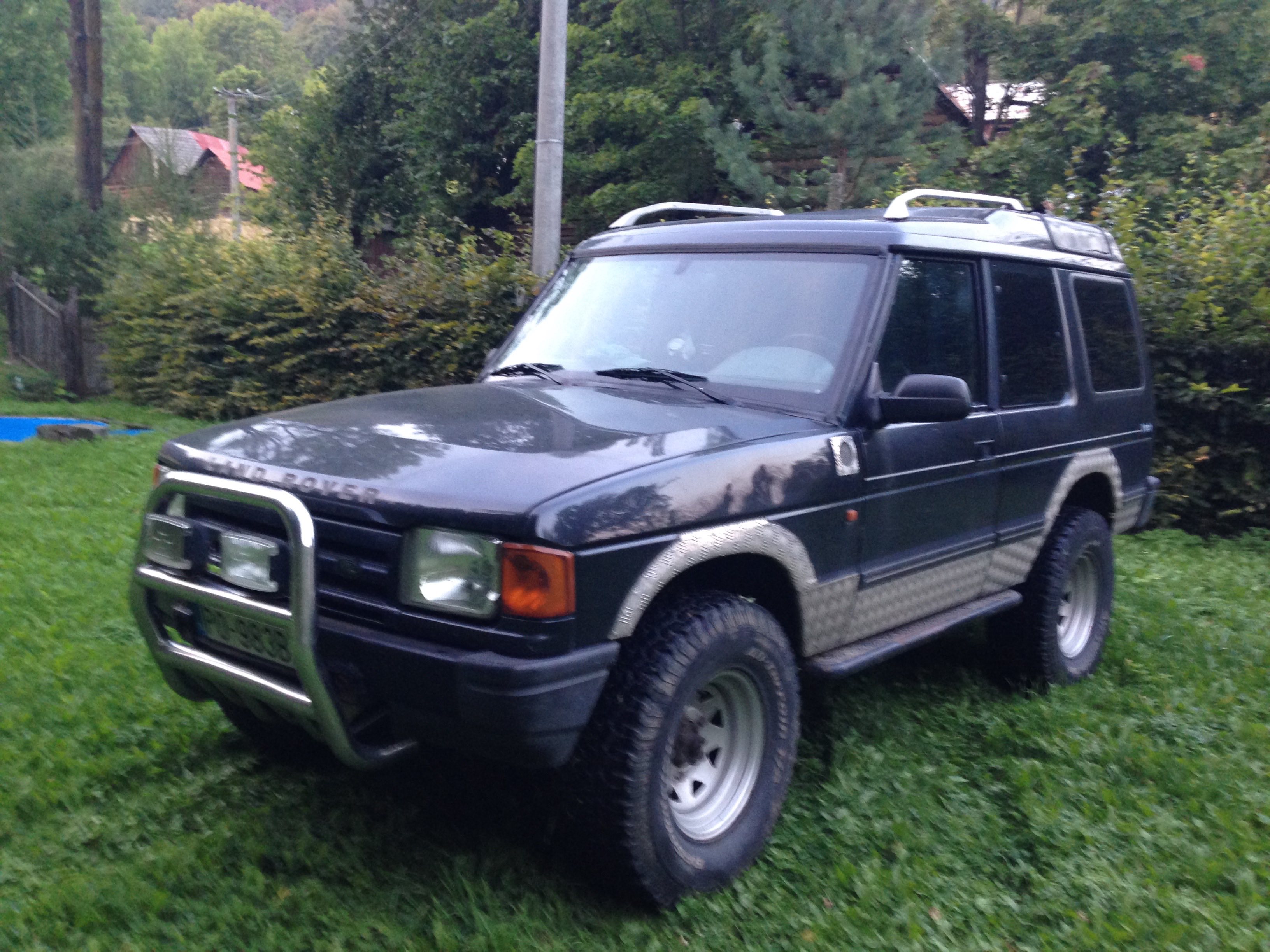

#40 Příspěvek od vladoo » 12 dub 2015 16:18
Po dlhom case sa vraciam naspat na LR forum. Vsimol som si, ze som mal poslat fotku s novymi gumami a neposlal som :) preslo sice uz niekolko rokov, no myslim, ze fotka sa stale zide (aj ked toto disco uz nemam)
po troch rokoch jazdenia na 285/75 r16 mozem povedat, ze s tym nebol najmensi problem. Disco slapalo pekne
prikladam foto
