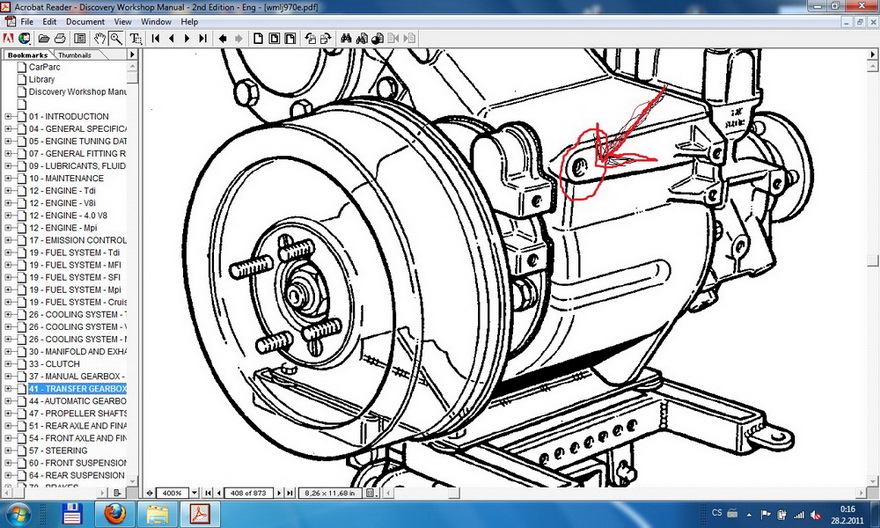

To není zaměstnanec, ale kamarád, který mi občas pomáhá a je to Kanec tady z fora.
Jinak tvůj problém je jednoduchý. Buďto bude stačit popojet a pořádně dořadit, nebo z boku na rozvodovce je v úrovni středů unašeců takový šroubek zapuštěný v boku té převodovky na pravé straně a ne na imbus. Ten stačí trochu přitáhnout. Je to vlastně taková aretace dlouhých a krátkých rychlostí. Asi se trochu unavila pružinka. Ale udělej to dřív něž se ti zešikmí ty kola v převodovce. To by pak taky mohla být ta nejhorší verze. Ale věřím, že bude stačit trochu přitáhnout ten imbus.

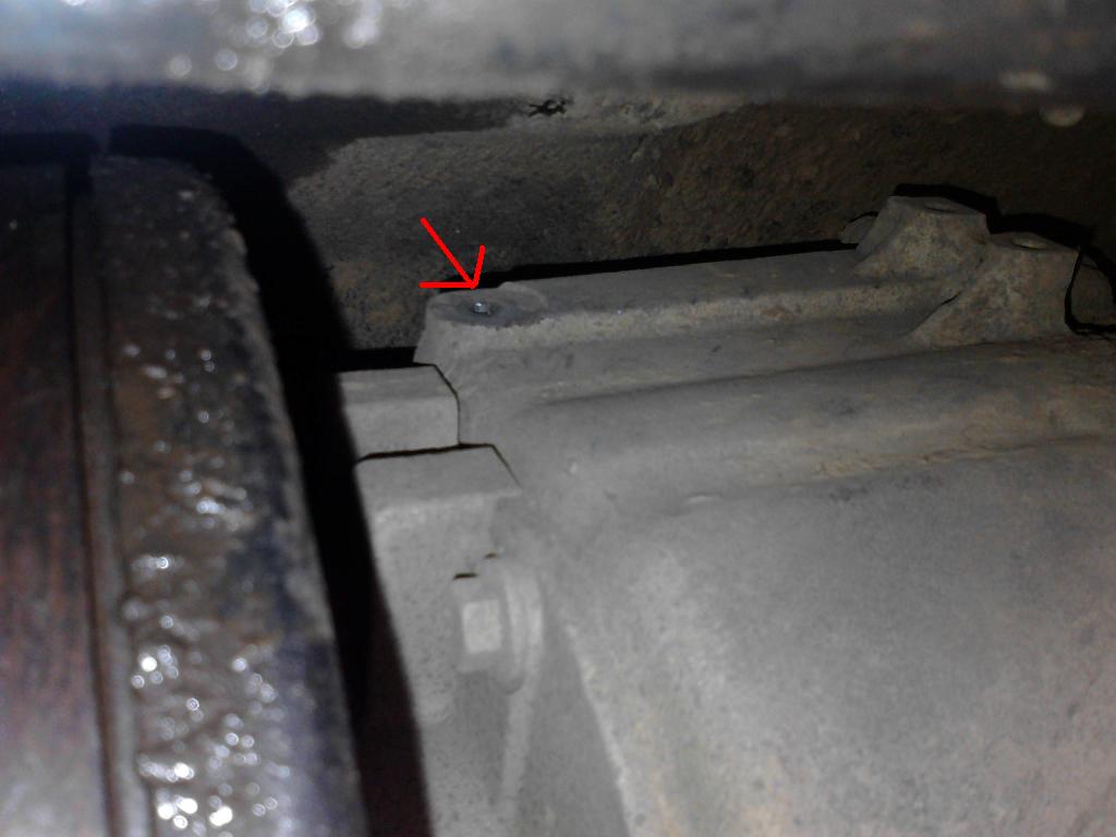

#4 Příspěvek od brudr » 27 úno 2011 20:19
Je to jeden ze tri moznosti :?: ten sroubek :roll: :lol:

#5 Příspěvek od Sláma Karel » 02 bře 2011 12:25
:dance
(205.35 KiB) Staženo 327 x

#6 Příspěvek od brudr » 06 bře 2011 20:05
Todle je vono co, :? vubec s tim nejde pohnout,ani n jednu stranu :evil:

#7 Příspěvek od Sláma Karel » 06 bře 2011 20:24
Jo to je on. K :dance

#8 Příspěvek od brudr » 06 bře 2011 20:26
A proc s tim nepohnu :?: :Sorry: :Ja blb:
