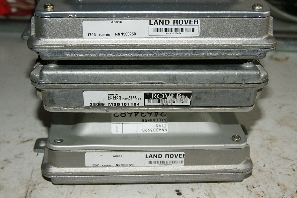

Hledej něco jako NNN000120 nebo MSB100181 - pokud je to NNNxxxxxx tak už je to novější jednotka, ve které se dá mapa přepsat přímo v autě, pokud je to MSBxxxxxx, tak je to starší, kde je to trošku složitější - klasickej chip tuning výměnou interovanýho obvodu uvnitř.MarekS píše:Ještě ne musím se podívat kolik je to čísel nebo písmen abych věděl co mám hledat ?MadTom píše:A už víš, jakou tam máš řídící jednotku?

Tak nějak...MIloš II

Miloši z čeho je ta prostřední? Rover?Miloš II píše:Tak nějak...MIloš II

To mám všechny na zebru jedna je přepínací "chip" a zbylý jsou do foroty...MilošIIBenjamin píše:Miloši z čeho je ta prostřední? Rover?Miloš II píše:Tak nějak...MIloš II

Pokud je starší "nepřepisovatelná" jednotka, tak výměnou chipu se z ní stane přepisovatelná? Zdali bude možný krok z5 bez opětovného HW zásahu. Nebo je HW natolik odlišný že je lepší pořídit druhou (přepisovatelnou) jednotku?

Td5 ECU Part Number MIloš II
