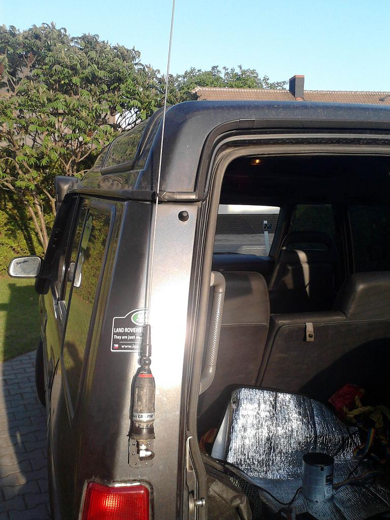

Kubrtos píše:Kluci, nějakej tip na hezký a praktický umístění antény? už nad tím nějakou dobu dumám a napadlo mě ji přišroubovat/přinýtovat na nějakej držáak/ nad pravý horní zadní světlo, ale nebráním se lepším nápadům.
mám ji tady a :Pohoda: dávám ji tam jen když ji potřebuju jinak tam není " vlevo na kapotě " :idea:

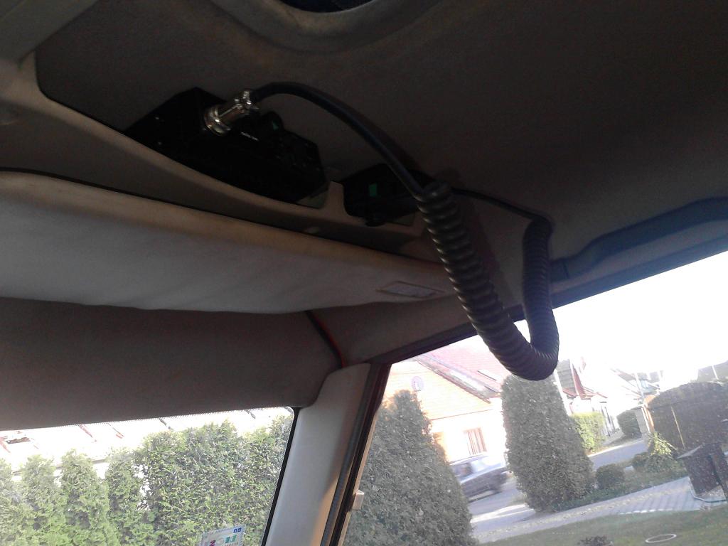

#508 Příspěvek od brudr » 20 kvě 2011 19:55
Tak antena nahozena,a vysilacka se tam moc nevesla,tak asi pujde jinam.

brudr píše:Tak antena nahozena,a vysilacka se tam moc nevesla,tak asi pujde jinam.
Vem si pilník a udělej si na ni zářez v tom rantlu. Myslím že ti tam sedne. Je to ten půlcentimetr co ti chybí. Já ji tam mám ale ještě nezapojenou.

A hlavně sundej z antény ten drát, co ti spojuje zářič se zemí (kastlí) !!!

Maxsel píše:A hlavně sundej z antény ten drát, co ti spojuje zářič se zemí (kastlí) !!!
To je plastova elektrikarska spona,nebo jak se to menuje :wink:
