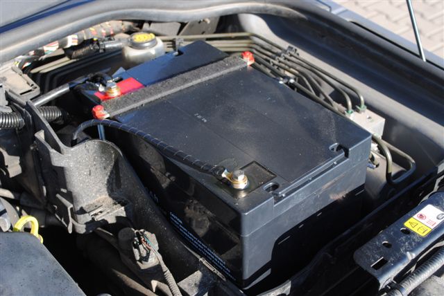

#28 Příspěvek od Mike III » 30 čer 2011 22:12
tak už mám taky druhou baterku - trakční, na vybíjení napojený 4 zásuvky na originál svazku. 1 vpředu, 1 ve středové konzoli a dvě v kufru, nabíjení se připíná po cca 3 vteřinách po nastartování - zatím to funguje hezky. Kapacita 80Ah
ještě upravit kryt v přední části, musí se zvýšit kvůli konektorům

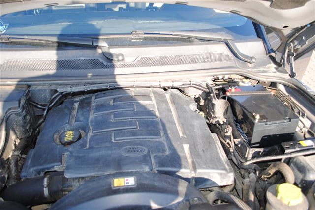

Re: kam druhou baterku
#29 Příspěvek od Frana » 01 črc 2011 06:40
V D3 je misto na druhou 75Ah baterku v tom plastovym kastliku s posilovacem brzd. Ja ji tam mam.
