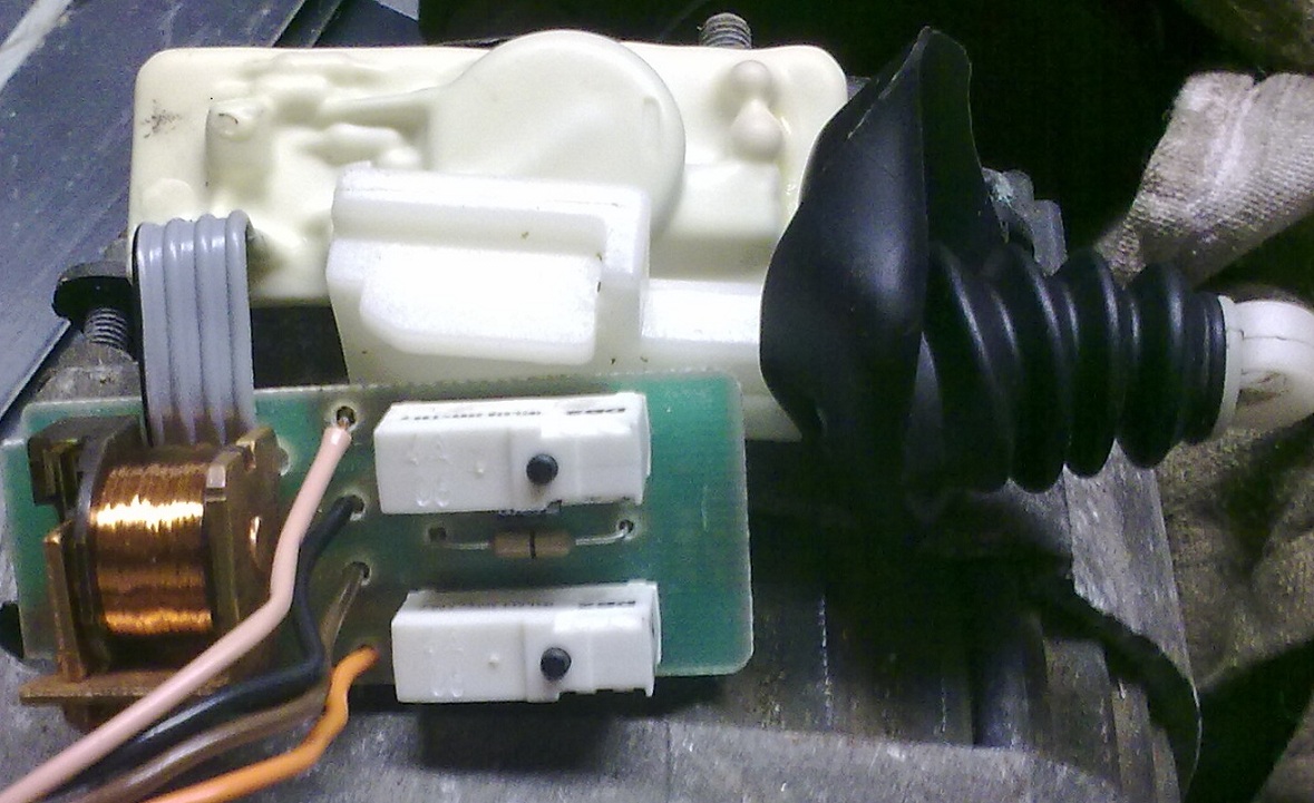

central na soferovej strane po rozobrani je dost cudny kedze tam nieje ziaden motorcek ktory by to pohanal lebo to niekedy reagovalo aj zo zavoznikovej strany

Mam takovej pocit ze tam zadnej motorek neni.Jsou tam dva magnety(nebo co)a do tech jde elektrina.Jeden to otvira a druhej zamyka.Tak to vypada ze do jednoho nejde stava.Doufam,ze jsem to napsal zpravne.

aj podla mna to tak funguje ale nesom si isty na 100%Mam takovej pocit ze tam zadnej motorek neni.Jsou tam dva magnety(nebo co)a do tech jde elektrina.Jeden to otvira a druhej zamyka.
