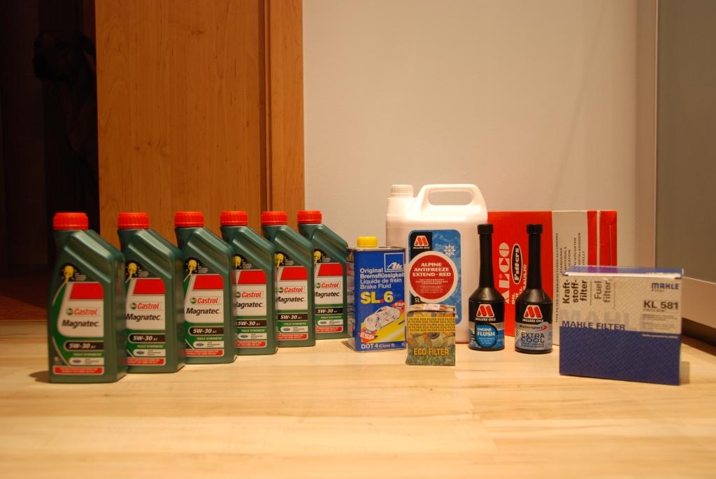

Mi prisel balicek pred par dny :D ....
Od Millera menim celou napln chladice :dance...
(98.89 KiB) Staženo 66 x

Hezký sestava, jen ty zelený lahvičky vlevo se tam nějak nehoděj :hmm: :D

Je to provokatér :mrgreen:
