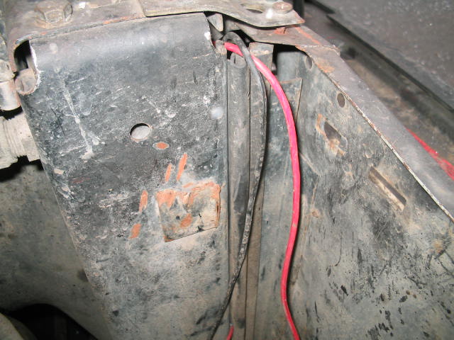

ta se ti tam vejde v pohode,drzak chladice je z boku smerem k baterce,ten proste odmontuj odrizni a drzak udelej z vrchu a baterka ti tam vklouzne jak do vdovy

na tej prvej fotce je novej drzak a na tej druhej fotce je videt misto kde jsem originalni drzak rezal
