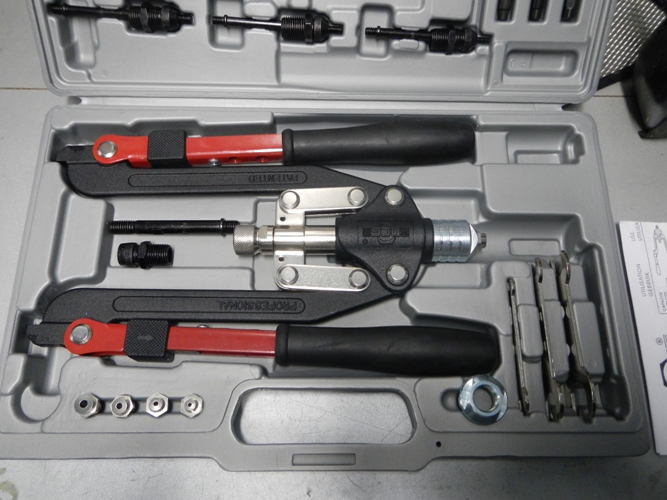

Pořídil jsem sadu na nýtování matic, což se občas používá i u Serií a Defa. Je to dle přítele gůgla velký pomocník, ale zatím jsem nesehnal matky. Neporadíte kde a jaké zvolit nejvíce používané rozměry?
Přikládám obrázek sady.
Díky Cyril.
Díky Cyril.

ahoj cirile ja jsem nýtovací matice kupoval ve feroně ,nevím co je u vás za prodejny ale myslím že by to neměl být problém ,co se týče pevnosti tak moc nervat šrouby bo se to protočí v zavitu..je to přece jenom hliník ale jinač dobrá věc když z druhé strany není přístup

Moc pěkná sada,mohu se zeptat co stála? Už dlouho o ní přemýšlím a kolega nosí z práce takovou tu šroubovací kde se ráčnuje. Z vlastních poznatků vím že maximální rozměr matic je na tohle zařízení M8 a pak se používají M6. V žádném případě nekupuj ty ocelové a vždycky jen hliníkové. Lépe se zakousnou a není s tím taková dřina. Zavit moc nedotahuj protože se to spíš protočí v tom plechu.

Přesně jak říká will, je to prima nástroj, ale moc nervat, jako u obyč. nýtů. Jak se zastaví, tak dost, jinak je závit hned v čudu. Máš hezkou profi sadu, já mám jen klasické kleště, vypadají obdobně jako obyč. nýtovací - ty tvoje budou mít asi ještě větší páku - o to míň za to brát.will.26 píše:ahoj cirile ja jsem nýtovací matice kupoval ve feroně ,nevím co je u vás za prodejny ale myslím že by to neměl být problém ,co se týče pevnosti tak moc nervat šrouby bo se to protočí v zavitu..je to přece jenom hliník ale jinač dobrá věc když z druhé strany není přístup
