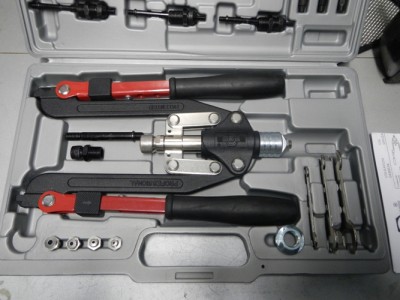

Pořídil jsem sadu na nýtování matic, což se občas používá i u Serií a Defa. Je to dle přítele gůgla velký pomocník, ale zatím jsem nesehnal matky. Neporadíte kde a jaké zvolit nejvíce používané rozměry?
Přikládám obrázek sady.
Díky Cyril.

Moc pěkná sada,mohu se zeptat co stála? Už dlouho o ní přemýšlím a kolega nosí z práce takovou tu šroubovací kde se ráčnuje. Z vlastních poznatků vím že maximální rozměr matic je na tohle zařízení M8 a pak se používají M6. V žádném případě nekupuj ty ocelové a vždycky jen hliníkové. Lépe se zakousnou a není s tím taková dřina. Zavit moc nedotahuj protože se to spíš protočí v tom plechu.

Přesně jak říká will, je to prima nástroj, ale moc nervat, jako u obyč. nýtů. Jak se zastaví, tak dost, jinak je závit hned v čudu. Máš hezkou profi sadu, já mám jen klasické kleště, vypadají obdobně jako obyč. nýtovací - ty tvoje budou mít asi ještě větší páku - o to míň za to brát.

Ferona,Fasteners,Fabory ....mají je snad všichni. Já používám na hliník nerezové a rozměry jsou jakékoli dle přání každého soudruha . Mám podobné kleště a prodávají je v každé slušné prodejně nářadí a jsou i na klasické zalamovací nýty. .....moje stály cca kolem 2 tisíc ( i s DPH ) už si to nepamatuju . A ty matky jsou,jak sem psal železné,hlinikové i nerezové. A s límcem i bez .
p.s. ty hlinikové se rády strhnou -co chcete po hliníku , jó s těma nerezovýma jsem neměl nikdy problém .

Doplním, mám něco podobného M4-M8, po drobných úpravách i M3 nebo menší. Matice mají v každém lepším železářství - v Olomouci třeba Ferocentrum v Kaštanové ulici, ale bacha existuje jich víc druhů - s "válcovou" hlavou nebo zapuštěné, s hladkým tělem nebo s rýhovaným - je třeba vybrat dle použití a požadované pevnosti a podle toho, do jakého materiálu se to lisuje. Osobně hliníkové nepoužívám, nedá se to pořádně utahovat, aby v tom ty šrouby držely. Pokud jsou pořádné velké kleště, tak není problém, že by se člověk nadřel, hlavně si na nich musí správně seřídit doraz, aby ty matice nestrhl. Navíc je používám i na vtlačovací matice - vypadá to jako normální matka, která je na jedné straně prodloužená a drážkovaná. Takže se do plechu jenom zamáčkne a né jako u lisovací, která je jako trhací nýt. Akorát se musí vkládat z druhé strany, což někdy může vadit. Jestli se zítra Cyrile zastavíš, tak ti to ukážu.
