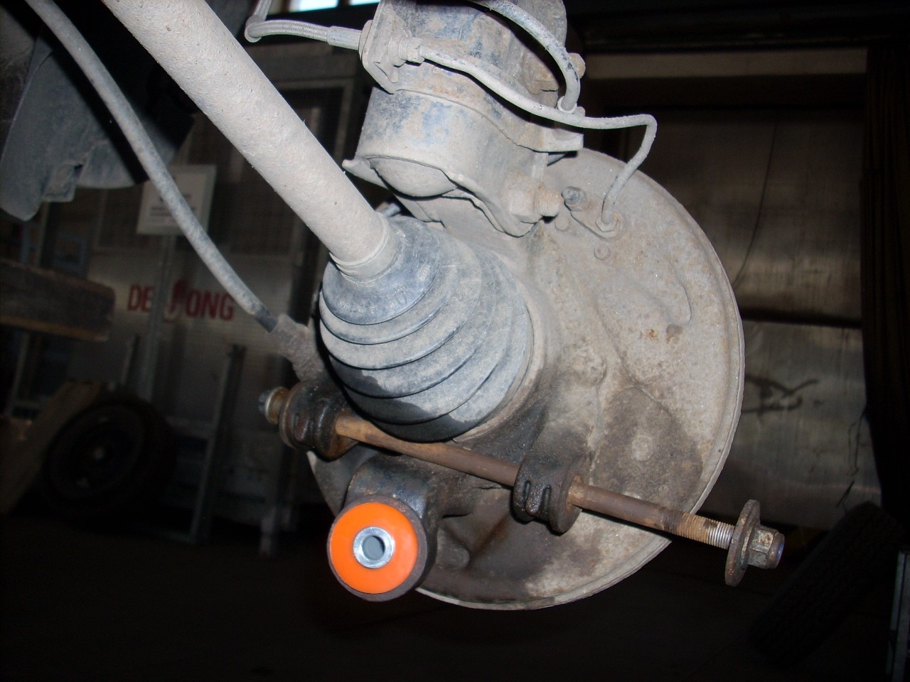

Tak jsem je taky vyztužil :)
sice si nemyslím, že je to potřeba ale když už jsem se v tom hrabal tak proč ne.
Akorát jsem teda moc rád, že jsem to nepřehnal v místě pro čep a "vyztužoval" jen ze spodní strany a po bocích. Protože původní čep kterej ne tam nanýtovanej má sílu materiálu 8mm zatím co novej čep určenej pro výměny ná sílu 14mm. Takže roztáhnout to rameno a nacpat ho tam bylo docela dobrodružství.

supr , tak konečně :). od kud máš ten polybusch ? a co stál, nemáš někde odkaz na ty polyuretany na zadní dif???

Čau, máš je třeba tady http://www.ebay.co.uk/itm/Freelander-Re ... 5648195ae4 nebo kdekoliv jinde na google.co.uk jich najdeš spoustu. Dělá je myslím i jedna další firma než jen FloFlex.

Tak a je to tam - cca 12 hodin práce ale snad to bude stát za to. Po pár kilometrech zatím velká spokojenost, opravdu je znát velký zlepšení. Teď už jen doufám, že bude i velká životnost. Protože dělat to každej rok by se mi fakt nechtělo.
