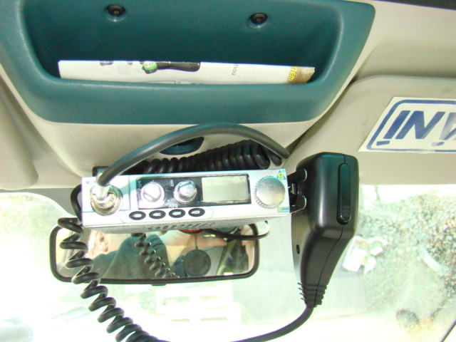

Maxsel píše:Pro všechny, kteří hledají řešení do auta s nedostatkem místa nebo potřebují skrytou montáž, je tu novinka Lafayette Venus. Stanice má všechny ovládací prvky včetně displeje a reproduktoru na mikrofonu téměř standardní velikosti a vysílací část v malé základně. V základně je i druhý reproduktor, který běží souběžně s tím v miku. Navíc je možné použít i externí repro. Není tedy problém stanici namontovat kamkoliv, kde nepřekáží. Mike je možné cvaknout (opravdu nacvákávcí konektor) přímo do základny nebo použít prodlužku, která je součástí balení (s mikem celkem 3m). Před odchodem z auta je možné mikrofon vycvaknout a někam schovat. Stanice i celkem pěkně chodí, jen potřebuje "čistý zdroj napájení". Z funkcí je k dispozici vše běžné a i něco navíc (40/80 kanálů, AM/Fm modulace, 3 barvy podsvícení LCD, autosquelch, LO/DX, scanování, beep, roger beep, TOT, CTCSS, atd.) Jedinou nevýhodou stanice je "nutnost nacvakávání" zvolených hodnot namísto jednoduchého pootočení potenciometru.
Pro inspiraci jsem konecne nafotil jak se Lafayette Venus da namontovat do Defika. Na fotkach je videt umisteni miku a ext. reproduktoru (v Defiku myslim nutnost) a zejmena pripojeni miku tak, aby byl odcvakavaci. Mike pouziva RJ45 konektor a zjistil jsem, ze do otvoru po tlacitku elektrickeho ovladani okna se vejdou naprosto presne 2 moduly RJ45, jeden jsem pouzil na vyvedeni mikrofonu. Druhy je neobsazeny, zatim me nenapadlo na co by se dal pouzit ... No a stanice muze byt kdekoliv.
Re: CB rada
#603 Příspěvek od Maxsel » 13 bře 2012 08:52
:yes Profi práce!

Já zvolil orig President Harry III do Discovery III , slyším to líp jak v Defíku ..... :yes bez externího repráku :mrgreen:
