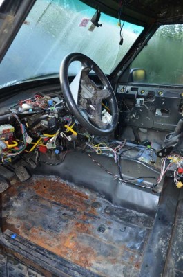

Takže letos jsem se pustil do dlouho odkládaného.
Začal jsem kompletním odstrojením interiéru, za asistence nežného
pohlaví.
Teď se jen protlačit ke klempířovi a konečně se to pořádně rozjede.

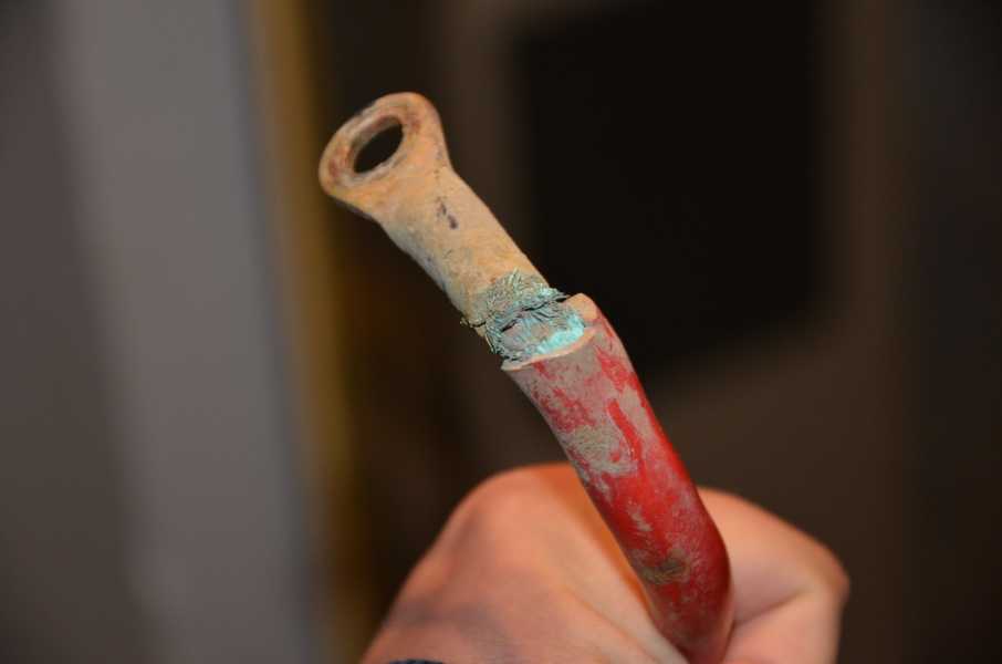

Re: Renovace Discovery 300Tdi - deník

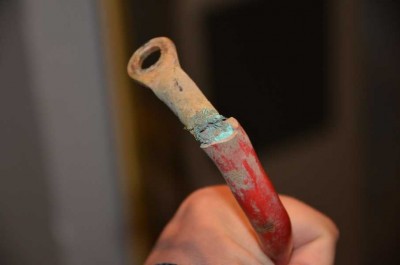

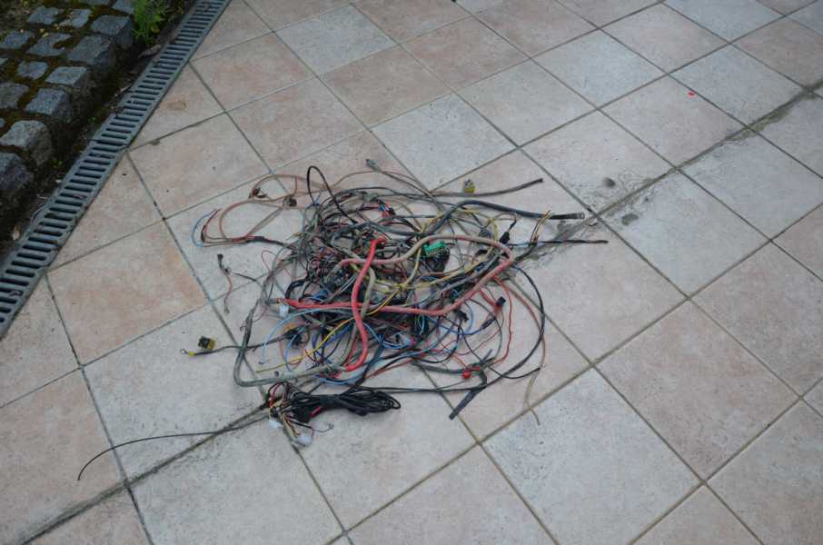

Odstranil jsem fušérské zásahy předchozího majitele do elektriky. Docela sem se opotil, když sem to viděl. Fastony lisované ve svěráku, napojování drátů stylem: ohol, zakruť, opáskuj; poddimenzované nebo naopak předimenzované kabely. Prostě zvěrstvo...

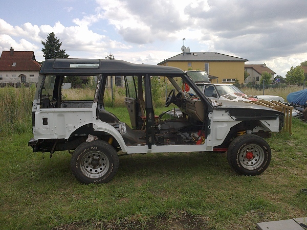

Jsem rád, že v tom nejsem sám. Pokud to není tajné, kolik si v tom zatím utopil peněz?
Jinak já jsem dneska přeplnil převodovku navijáku a vyměnil uhlíky a nechal si stočit kotvu, vyměnil silonová pouzdra a dal dohromady. Takže teď by snad zas pár dalších let měl běhat bez výraznější údržby
Tajné to neni

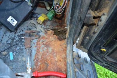

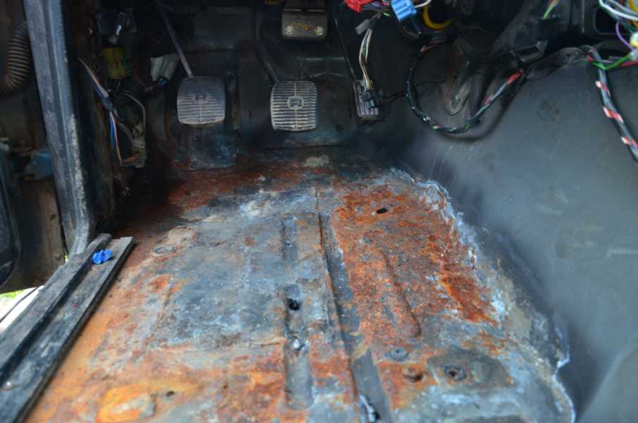

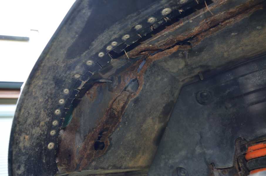

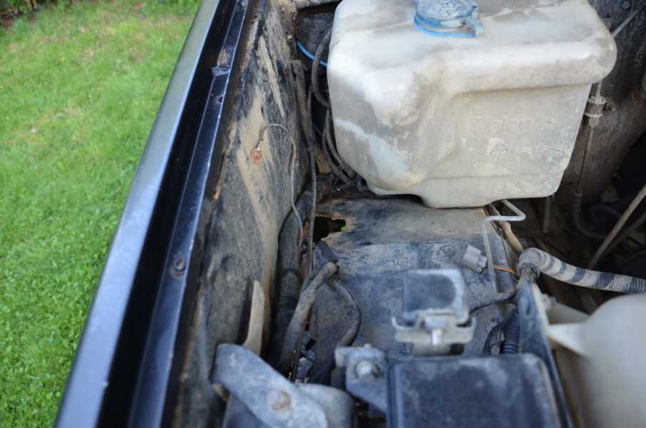

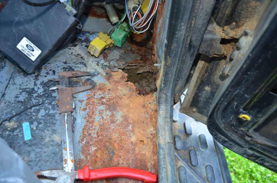

Vyvaření cca 20 litrů, pár dílů plechařiny jsem objednával z anglie, nadkolí atd...
což mě vyšlo na nějakech 6tis.Dále komplet repas brzd atd... myslím že cca do 35-40 se budu vejít. ( Doufám
Sežrané to bylo na A.B sloupkách, komlet prahy, přední a zadní nadkolí, podlaha naštěstí zdravá.
Jinak je to prostě srdeční záležitost.Člověk si auto pěkně ošahá

Tak na tom je ještě hodně práce jinak držím palce.

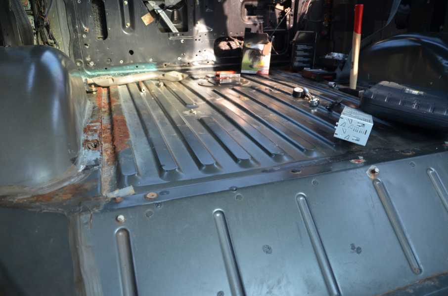

Mám dotaz jak jste dělali ty prolisy na tom zadním plechu? Ten práh je naohýbán nebo je to jekl?
- fidzi
- Příspěvky: 966
- Registrován: 04 zář 2010 23:33
- tel.: Xiaomi Mi2S
- auto: Discovery I 300Tdi
- Bydliště: Č.B./Písek/Lysice
Na lisu, práh je naohýbán.
