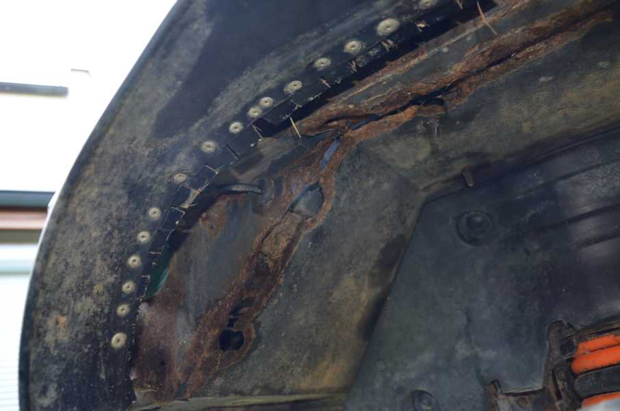

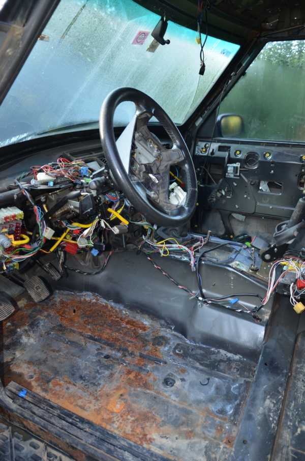

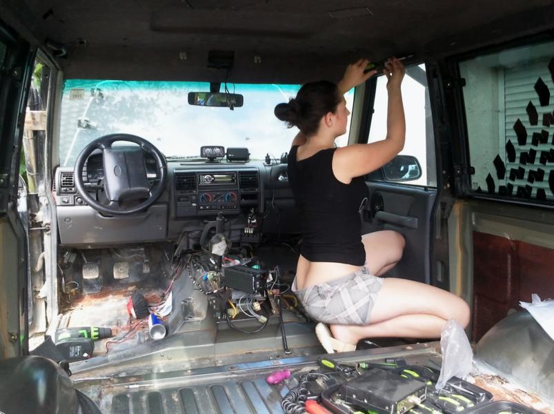

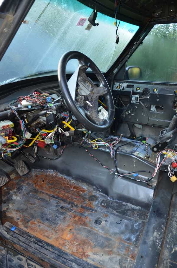

Takže letos jsem se pustil do dlouho odkládaného.
Začal jsem kompletním odstrojením interiéru, za asistence nežného :makeup pohlaví.
Teď se jen protlačit ke klempířovi a konečně se to pořádně rozjede.

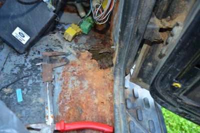

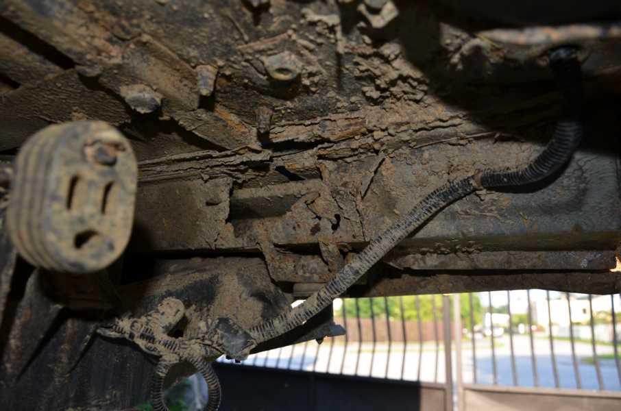

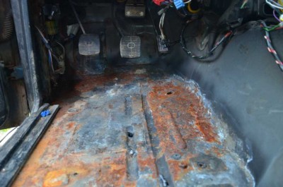

Další...

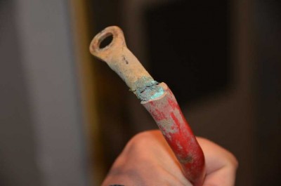

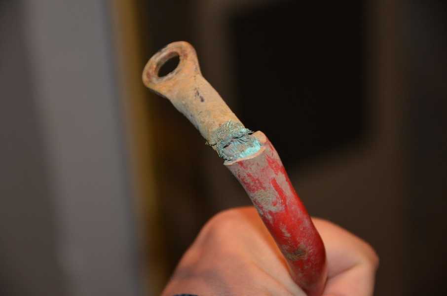

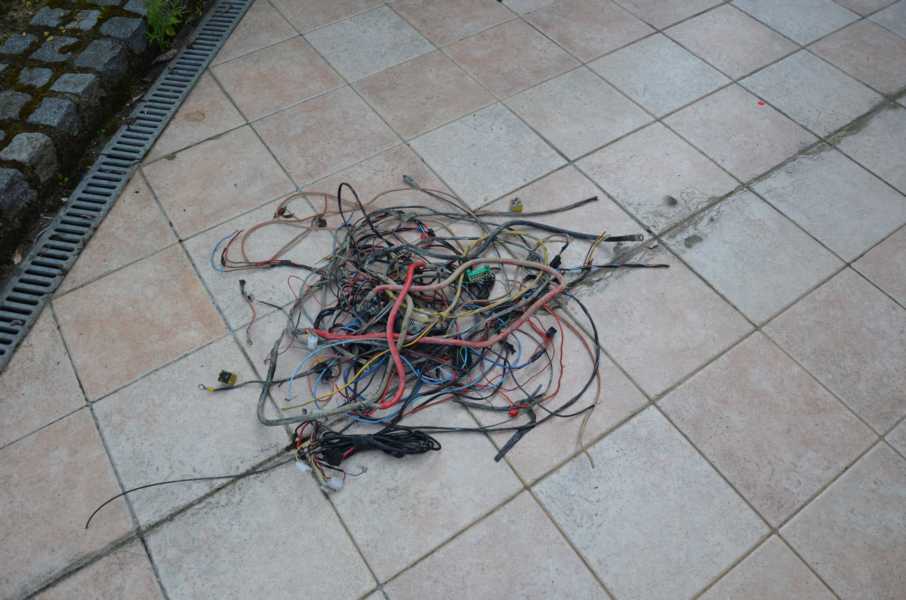

Odstranil jsem fušérské zásahy předchozího majitele do elektriky. Docela sem se opotil, když sem to viděl. Fastony lisované ve svěráku, napojování drátů stylem: ohol, zakruť, opáskuj; poddimenzované nebo naopak předimenzované kabely. Prostě zvěrstvo...

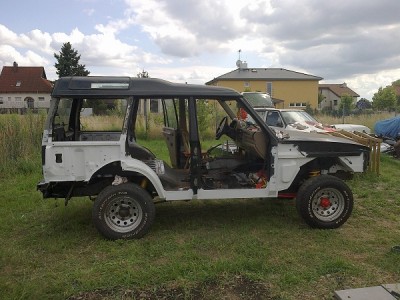

#10 Příspěvek od fidzi » 04 zář 2012 19:00

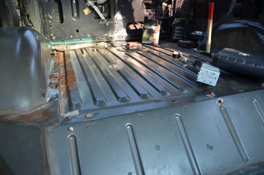

Tak na tom je ještě hodně práce jinak držím palce. :yes
Mám dotaz jak jste dělali ty prolisy na tom zadním plechu? Ten práh je naohýbán nebo je to jekl?
fidzi
Příspěvky: 966
tel.: Xiaomi Mi2S
auto: Discovery I 300Tdi
Bydliště: Č.B./Písek/Lysice
Re: Renovace Discovery 300Tdi - deník
#12 Příspěvek od fidzi » 04 zář 2012 22:11
Na lisu, práh je naohýbán.
