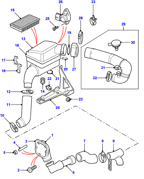

Jeste je tam na dne airboxu takovej ventil ,na odtok vody ale moc bych mu neveril smerem dovnitr :roll: Muze bejt zanesenej necistotama a nebo sterelej :idea:

To je fakt. Tím ventilm mi to končí ze strany air boxu. Musím se o víkendu podívat, jak dalece je kompletní box v blatníku. Díky za obrázek. Na jakou část by měl teda navazovat te "T" ventil se sítkem?

Beru dotaz zpět. Končím "9" a chybí mi asi "7". To bude asi jenom nějaká obyč hadice, ne?
