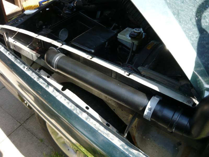

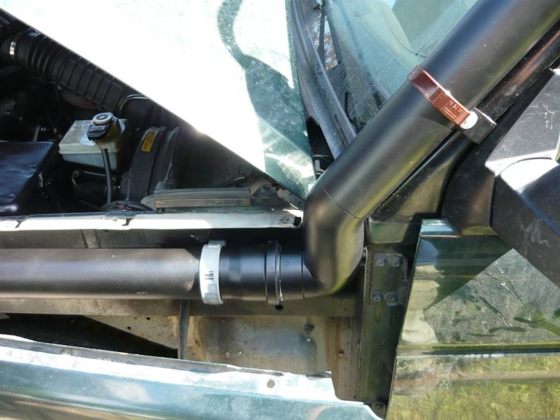

A co treba tohle? Tak to mam udelane ja. Je to cennova kategorie Bauhaus. HT 75 mixovana s kratkejma novodurovejma kolenama a okapovou rourou a kolenem (ta kouka ven, pac ta je odolna na UV) Cele je to uvnitr hladke a jednoduse se to spojuje. Efekt maximalni Jestli chces napisu ti seznam z ceho to slozit
)) Pripadne to mam docela nafocene - tady jen par fotek.

Taky dobrý řešení asi se do toho pustím hned jak dodělám střechu na chatě
Takže zvýšené sání značka garážník

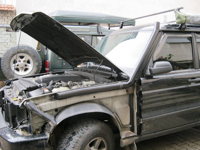

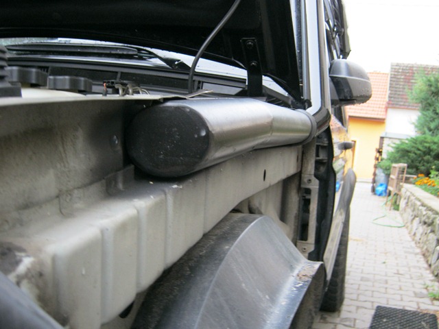

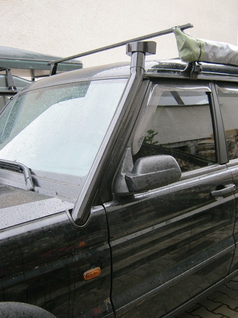

Re: Sání na D1 výroba
Už sem dělal tři zvýšené sání alá Mantec. Všechny jsou z trubky o stěně 1,7mm a kobra je z 2mm plechu.
Foto je sice D2 ale ten konec je stejný. U DI je v blatníku požit novodur stejně jako je zde výše zmíněný.
Tak to vypadá super
Jinak Czapa už jsem se ptal, ale má jen na DII a na DI bez abs. A tohle mě vyjde daleko levněji a plastovej má každej off, ale kovovej to je vzpomínka na Camelky
