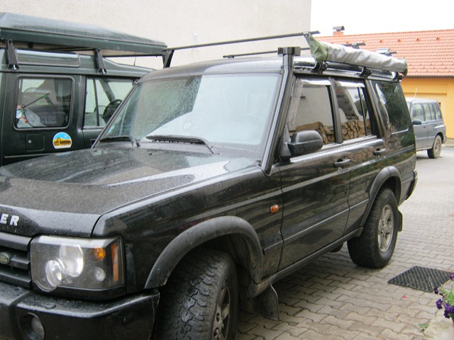

Už sem dělal tři zvýšené sání alá Mantec. Všechny jsou z trubky o stěně 1,7mm a kobra je z 2mm plechu.
Foto je sice D2 ale ten konec je stejný. U DI je v blatníku požit novodur stejně jako je zde výše zmíněný.

Tak to vypadá super :)
Jinak Czapa už jsem se ptal, ale má jen na DII a na DI bez abs. A tohle mě vyjde daleko levněji a plastovej má každej off, ale kovovej to je vzpomínka na Camelky :wink:

Napsal bych to hned ale nebyl jsem si jistej. Tak sem to byl změřit. Jedná se o trubku bezešvou 70 x 3,2 mm soustružník mě ji stočí po celé délce na 67 x 1,7 mm a z té to pak dělám.
