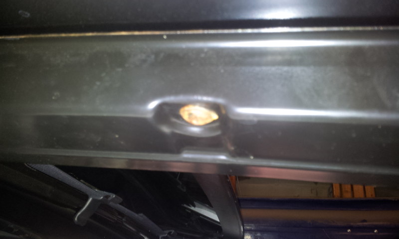

Přetěsnění spáry mezi plechy a díra ve dně sloupku zatím fungují a koberec je suchý. Kdyby se mi o víkendu nevychcala celá automatická převodovka na parkoviště tak i jezdím

Na ty sloupky jsem došel tak, že mi z auta kapalo i dva dny po tom co jsem jej zaparkoval do garáže. Sloupek je dole z venku sešikmený směrem dovnitř a v tom spoji voda jen prolínala ven. To mě navedlo zpět pod to těsnění dveří, kde se potkávají ty dva plechy sloupku. I když jsem perfektně vytřel podlahu a celý ten spoj, tak za chvíli se to začalo lesknout a začala se tvořit kaluž na podlaze. Jde to pomalu, ale jistě....

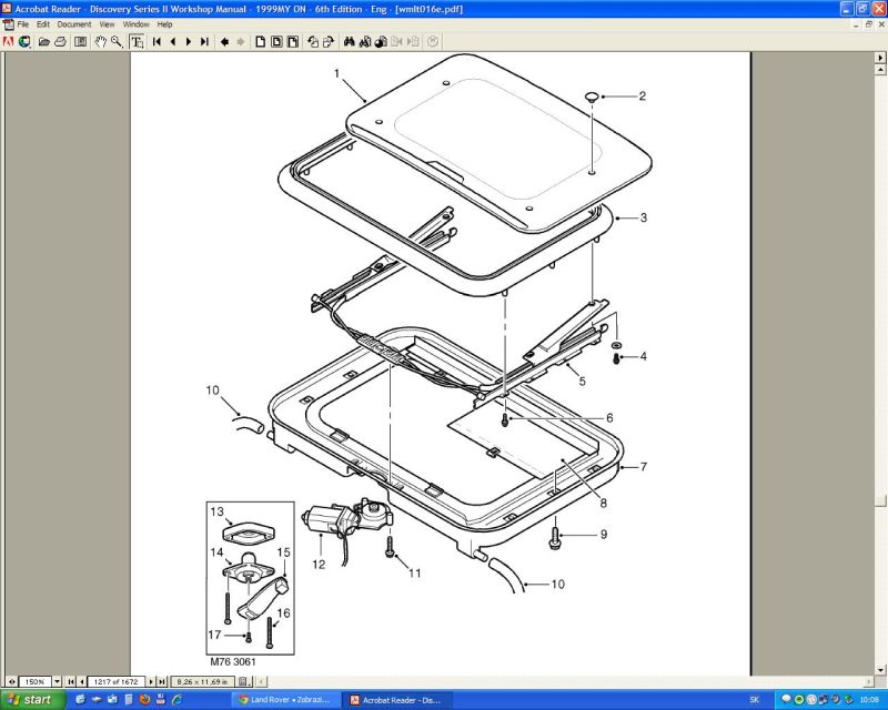

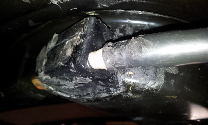

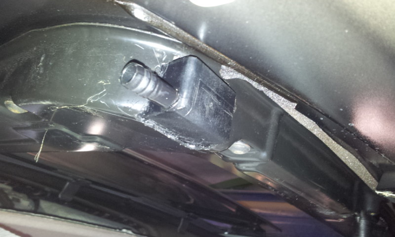

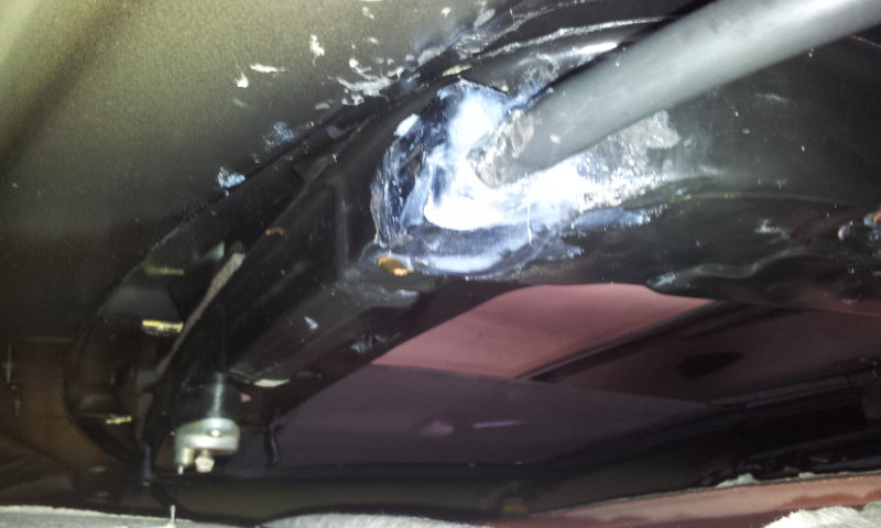

Tak jsem taky dělal šíbr. Polstrování střechy dolu. Klasika šroubky vytočit a zalepit. Hadičky ulámané. Zalepit vaničky. Profouknout hadičky. Na hadičky jsem kousek od vaniček dal naříznutý molitan. Ten bude držet hadičky tak, že se nebudou tak třepat mezi střechu a polsteováním. Byla tam nějaká lepenka, ale ta se od rozpálené střechy odlepila. Hadičky se začnou volně za jízdy třepat a ten vývod u vaniček praskne. "Hadicová" zkouška dopadla dobře. Tak doufám, že jsem zvednul cenu vozu, když má opět fungující šíbr.
Pár fotek.

Řeším podobné starosti. Loni mi zatékalo šíbry, oběma. U každého šíbru jsem měl ulomenou jednu trubičku na té plastové vaničce. Nicméně ty plastové vaničky už byly stejně odlepeny od té plechové odtokové misky. Tak jsem oba šíbry vymontoval a začal tvořit. Všechny plastové misky jsem sundal a vzteky rozšlapal, pak jsem ve stejném rozměru udělal misky z plechu s ocelovými trubičkami a k tomu celku to přivařil. Pro jistotu sváry přetáhl tmelem na autoskla. Pak rok dobrý, sucho. Letos na jaře mi začalo zatékat předním oknem nahoře, takže jsem původní tmel odstranil a znovu přetmelil, závada odstraněna. Poté mi začalo zatékat ještě ve spoji v rohu nad řidičem. Odtmeleno a přetmeleno sucho. Teď po Jihlavě, mi začalo zatékat pravým horním rohem do kufru, ještě neodstraněno. A dnes mi najedou začalo téct po řidičově pásu na sedačku a na mě. Už jsem z toho trochu nervózní, už jsem měl to stropní čalounění dole 4x a už mě to neba. Ale ještě to teď znova sundám a dám vědět, co to bylo tentokrát. Jo a ještě občas kapka ve stropním osvětlení vepředu.
