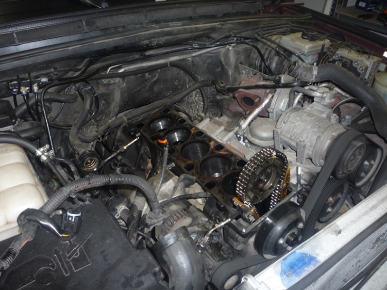

Tak mě taky postihla nemoc motorů 15P :evil:
tak navážu na toto vlákno http://landroverforum.klape.cz/forum/vi ... ta+v+oleji" onclick="window.open(this.href);return false;
a dám pár info o opravě.
Protože se to týká defíků i diskoték tak to dávám sem.

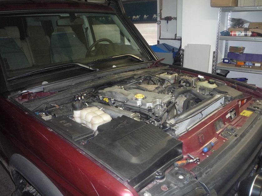

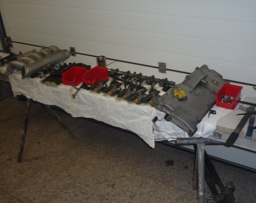

Více oleje jsem poprvé zaregistroval pře dvěma měsíci, tak jsem si začal hladinu hlídat...
Ze začátku moc olej nepřibýval ... asi půl ceňtáku na měrce za 500km .
Proběhla výměna oleje + výměna těsnění a "o" kroužků vstřikovačů ale za měsíc (700km) už byl viditelnej nárůst oleje na měrce asi o centimetr

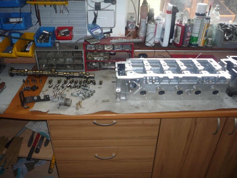

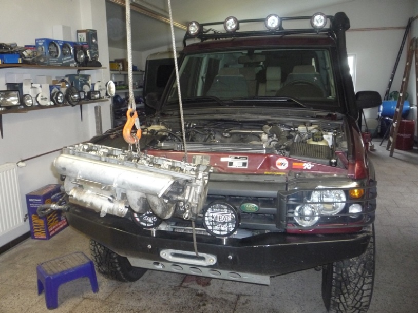

tak dnes došlo na jediné konečné řešení a to je špaňelská hlava http://www.amc.es/index.html" onclick="window.open(this.href);return false; , která má vyřešen problém s ovalitou a praskáním uložení vstřikovačů.
Protože jsem si nechtěl zabírat místo na zvedáku a omezovat se v dílně, dělám to ve skladě.
Ještě že má diskoška svoje vlastní zvedací zařízení :D

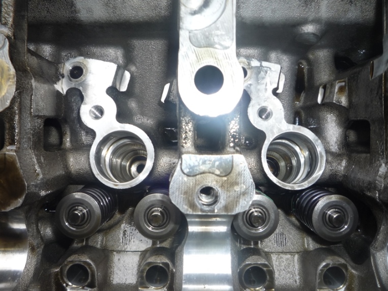

na druhé a třetí fotce je ten hlavní rozdíl oproti origo hlavě.
Síla stěny uložení vstřiků je skoro dvojnásobná
origo hlava min 4mm
španěl min 7,5mm

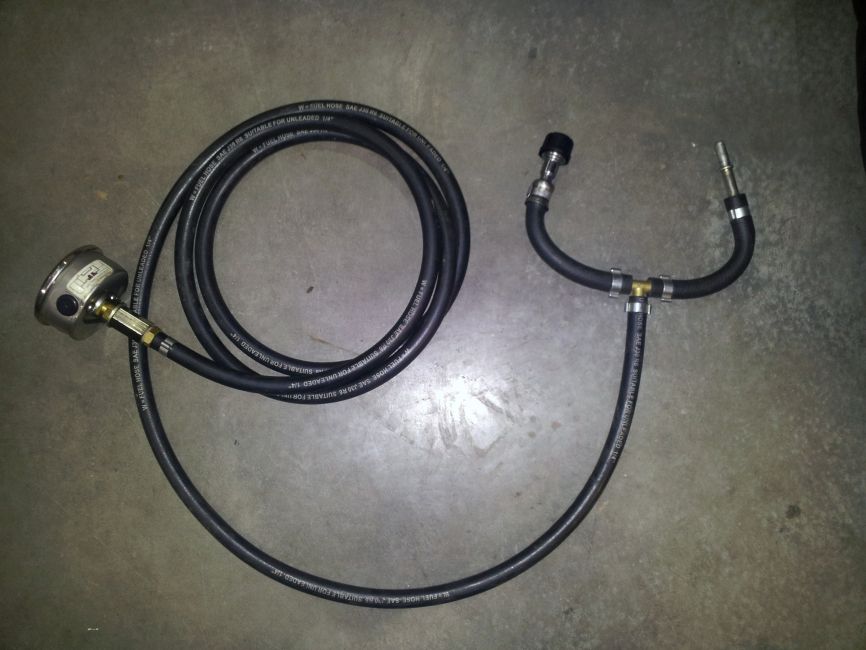

Chlapi, muzu se zeptat, z ceho mate udelanej manometr na mereni tlaku paliva ? Hlavne teda koncovky, nechci kupovat "na zkousku", i na vrakaci jsou trubky drahy jak cert... :( Diky !

stačí ti starej regulátor tlaku paliva - z toho vezmeš rychlospojku i ten protikus do přívodní hadice od filtru potom nějakou gumovou hadici spony a manometr a t-kus :grin:

Manometr s dej s glicerínem jinak nic neuvidíš. Jestli jsi někde od Jičína můžu ti to půjčit taky jsem to dělal.
