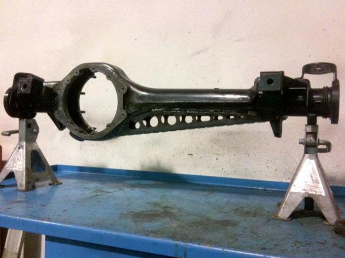

Kdybych teda chtěl vyztužit normální náprvu, třeba viz. obrázek, jak změřit jestli není zkroucená, což jak někdo psal vejš má vliv na praskání poloos.

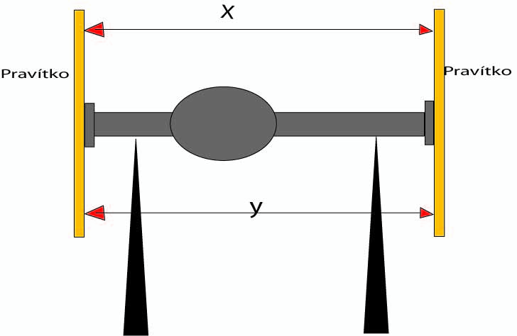

nikdo nic :?:
tak bych to změřil já , ale neumím to stručně popsat tak jsem vytvořil nákres . Musí být X rovno Y

#46 Příspěvek od mr-tomas » 09 bře 2013 21:35
Super, jasně, názorně. Do jak velkého rozdílu je to ještě v toleranci?

#47 Příspěvek od Rover CK » 09 bře 2013 22:16
to si netroufám odhadnout , ale jsou tu tady servismeni kteří by tyto tolerance mohli znát, ale jsem pesimista , protože vím že když to je na kšeft tak se to všelijak zbouchá až běhá mráz po zádech. :grin: ale třeba se mýlím :grin:
