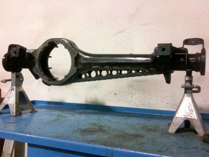

Kdybych teda chtěl vyztužit normální náprvu, třeba viz. obrázek, jak změřit jestli není zkroucená, což jak někdo psal vejš má vliv na praskání poloos.

tak bych to změřil já , ale neumím to stručně popsat tak jsem vytvořil nákres . Musí být X rovno Y
ten co zde způsobil paniku
Re: zadný diferenciál - uzavierka
Super, jasně, názorně. Do jak velkého rozdílu je to ještě v toleranci?

to si netroufám odhadnout , ale jsou tu tady servismeni kteří by tyto tolerance mohli znát, ale jsem pesimista , protože vím že když to je na kšeft tak se to všelijak zbouchá až běhá mráz po zádech.
ale třeba se mýlím
