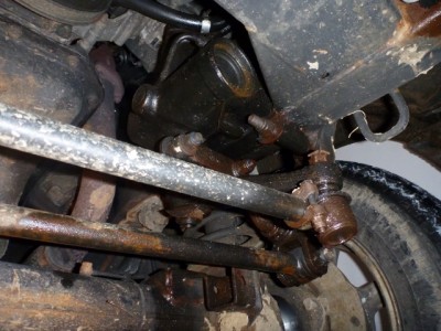

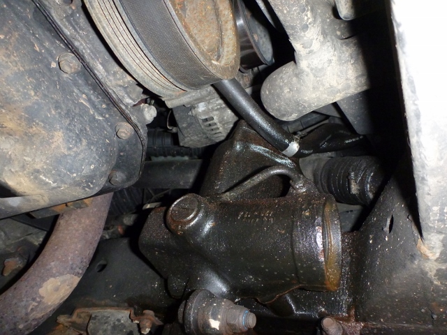

a) teče servo, klasika, ale teče docela dost, ráb bych to eliminoval :) Jak?

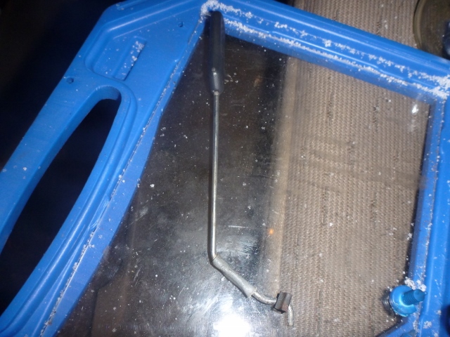

b) centrál dveří funguje ale někdy čudlík nevyskočí až na horu a tím pádem musím pomoct klíčem, bude to pružinka, jednou jsem našel k tomuto problému tady téma ale teď a na potvoru ho nemůžu najít

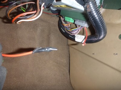

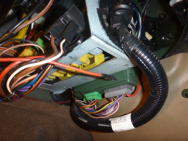

c) elektrické stahování oken nefunguje/ funguje, předchozí majitel mi říkal, že to dělá nějaká krabička ale nevěděl kde má být a já jako zelenáč taky nevím kde a co hledat

Servo -myslíš přvodku? Dělá se sada těsnění na přetěsnění, ale ne vždy to pomůže
Zámek - pružinka je malinká, ale práce s její výměnou hodně, musí se vyndat celý rám okna...
Jednotka oken je tuším někde za příhrádkou před spolujezdcem, vedle ventilátoru topení.

Co se týče těch oken jednotka je za kastlíkem před spolujezdcem v pravé části je černá a vedou do ní dva konektrory jeden se silnějšími kabely vetšina z nich má šedivou barvu. Drží na třech šroubech. A většinou stačí jednotku vyndat rozebrat a proletovat kontakty bejvají tam studené spoje.

Kanec píše:Co se týče těch oken jednotka je za kastlíkem před spolujezdcem v pravé části je černá a vedou do ní dva konektrory jeden se silnějšími kabely vetšina z nich má šedivou barvu. Drží na třech šroubech. A většinou stačí jednotku vyndat rozebrat a proletovat kontakty bejvají tam studené spoje.
Prosím tě, myslíš tohle (viz foto), jo a je tam přeštípnutá nějaký kablík :)

k tomu zámku, rozebral jsem to a je to asi tohle ne? někdo místo toho dal kus izolačky :lol:
a to servo... myslím tohle..
zámek
zámek
servo?
servo?
servo?
servo?

Ne, to je táhlo od kolíku, pérko je uvnitř zámku. A to zelené je jednotka imobilizéru a centrálu, ta na okna je černá

eliott píše:Ne, to je táhlo od kolíku, pérko je uvnitř zámku. A to zelené je jednotka imobilizéru a centrálu, ta na okna je černá
a nevíš proč je přestřižený ten červený drát z té jednotky? všechno funguje...

Pery píše:
Ten oranžový nevím od čeho je. Ale ten krátký červený je anténa k DO.
