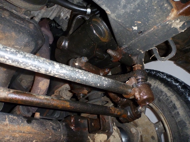

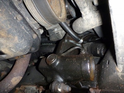

Servo -myslíš přvodku? Dělá se sada těsnění na přetěsnění, ale ne vždy to pomůže

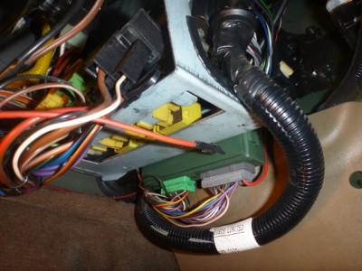

Kanec píše:Co se týče těch oken jednotka je za kastlíkem před spolujezdcem v pravé části je černá a vedou do ní dva konektrory jeden se silnějšími kabely vetšina z nich má šedivou barvu. Drží na třech šroubech. A většinou stačí jednotku vyndat rozebrat a proletovat kontakty bejvají tam studené spoje.
Prosím tě, myslíš tohle (viz foto), jo a je tam přeštípnutá nějaký kablík :)

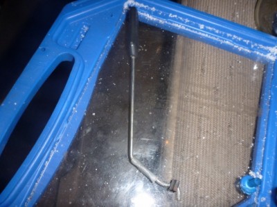

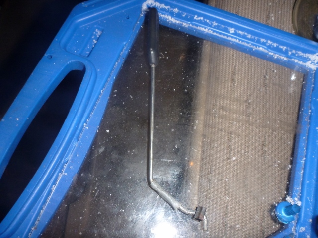

k tomu zámku, rozebral jsem to a je to asi tohle ne? někdo místo toho dal kus izolačky :lol:
a to servo... myslím tohle..
zámek
zámek
servo?
servo?
servo?
servo?

Ne, to je táhlo od kolíku, pérko je uvnitř zámku. A to zelené je jednotka imobilizéru a centrálu, ta na okna je černá

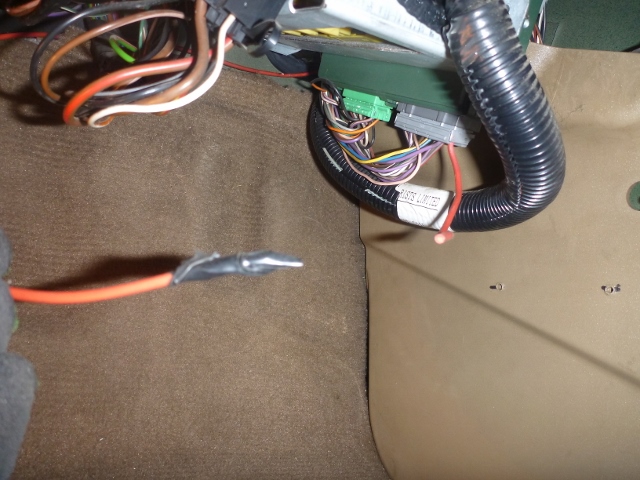

eliott píše:Ne, to je táhlo od kolíku, pérko je uvnitř zámku. A to zelené je jednotka imobilizéru a centrálu, ta na okna je černá
a nevíš proč je přestřižený ten červený drát z té jednotky? všechno funguje...

Ten oranžový nevím od čeho je. Ale ten krátký červený je anténa k DO.
