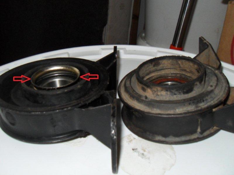

Tak jsem zakoupil loziska na transita, dal jsem se do vymeny a vypada to, ze ten plechovy krouzek jak je oznaceny sipkama tam docela vadi, protoze lozisko po utahnuti casti kardanu k visko se netoci prave z duvodu toho krouzku.
Mel si ho tam taky? Mam to jen zbrousit nebo je na to nejaky figl. Nechtel jsem to nijak likvidovat, abych nepodelal cely lozisko.

Trochu nechápu význam nákupu levných ložisek na Tranzita, protože téměř za stejné peníze prodáváme uložení přímo na Free. Nedělám si iluze, že v této cenové relaci je kvalita jiná :idea:

Ten kroužek z toho jde sundat nebo ne??? Já právě kupoval ty ložiska u Eliotta a k tomu jsou krycí kroužky zvlášť. Tam musíš jen trochu vymezit vzdálenost, aby Ti nedřely o tu gumu. Jestli jsou tam na pevno, tak to nevím co s tím... asi opatrně vybrousit.

Ja teda pouzivam ulozeni od Hardy Spicer a kupuju taky u Eliotta. Ale myslim ze ty loziska na Trandaka co o nich psal Tagr by mely vypadat uplne jinak nez ty co mas na fotce. Jestli me pamet neklame tak byly v takovym docela robustnim odlitku. To se mi na nich prave libilo ze nebyl drzak jen z plechu a taky ten silentblok tam byl takovej tuzsi a robustnejsi. No proste to na prvni pohled vypadalo uplne jinak nez to co je origo na Free zatim co to co jsi vyfotil vypada uplne stejne akorat ze to bude asi nejaka levna varianta tzn. potencialni shit

Buď ty kroužky zbruš a nebo to udělej jako já - nedávej je tam :yes Já mám rok a něco Meyle a zatím spokojenost.

Vyndat ty krouzky nejdou (jsou z obou stran, ale vadi pouze z te, co je to vyfocene). Zkusim je zbrousit a uvidim. Spise se bojim ty ochrany proti bordelu. No proste je tam dam a uvidim, pokud vydrzi alespon 10 tis, tak to mam na dva roky.
Diky za rady

Obrousil jsem ty plisky, ale stejne je to asi na prd. Musim jedno jeste vytukat dolu a vice to obrousit, protoze je to tam nejaky divny...
