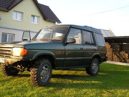

Zdravím pánové,prosím o radu,oživuji doma Discovery je to první registrace 30.12,94 dle TP a 200tdi a ted těžká otázka ,podle toho co jsem zde vyčetl a viděl,tímto díky foru a moderátorum,je to 300,např maska,hranatý vzduch. filtr,obědnávám díly a některé se liší 200/300 např těsnění víka ventilu,čelní sklo,je možné že by bylo v dokladech 200 a byla to 300 ,nebo něco mezi?díky za každé info o identifikaci

maska, interier i motor 300TDi

presne tak je to 3kilo

300 na 100 %

Určitě tříkilo.
Dvoukilo vypadá takhle https://www.google.cz/search?q=land+rov ... 20&bih=993" onclick="window.open(this.href);return false;

Pánové ,díky moc,já si to myslím taky,potom ale nechápu co je psáno v TP,200 tdi,možná na přelomu 94/95 se to stávalo

"Stávalo se", že nešli přihlásit vozidla starší osmi let a proto dostali papíry z vozidel, které už nebylo ekonomické udržet v provozu a byli těm dovezeným "podobné" načež se následně stali "shodnými". Věřím, že to jeden z těchto případů, 200 tdi už byl v 94/95 problém přihlásit poněvadž nesplňovali emisní limity. Jelikož jsi pamatuji z vyprávění rodičů formality, které náš prodejce tehdy musel podstupovat, aby přihlásil koncem roku 94 200 tdi, které mu zůstalo na dvoře, tak nevěřím, že by se to "náhodou" někomu stalo, když nemusel. Ale je možné, a i to datum tomu nasvědčuje, že to proběhlo v nějaké zbrklosti před definitivním zavedením nových emisních norem a prostě se někdo upsal.

Vin na štítku i na rámu vypadá puvodní a sedí s TP,tak to nějakej skládanej bastl ,,snad,, není,jen mě mrzí že to je tříkilo což jsem chtěl, na papírech dvoukila,což jsem nechtěl

Co máš v papírech za VIN (podle toho se to dá také poznat) a co za typ motoru. (nezajímá mě 200tdi) ale typ motoru jako takový. Třeba 12L by byla dvoustovka a 19-21L jsou třistovky. Ale může to být i jiný typ.

DíK,na motoru je 21L02400A,má EGR a hranatej filtr vzduchu,VIN je SALLJGMF8MA097295,

Přesně jak píše Rover
je to čistokrevná 300tdi. A pokud není v TP zapsaná výměna motoru a karoserie, tak jenom ty doklady někdo blbě napsal, což v Čechách není nic divného.

,a náhodou nevíte jestli to jde nějak přepsat,že by nějaká panimáma na ouřadě se tentokrát spletla z dvojky na trojku,nebo odněkud z Landroveru ofice papír že podle vin je to 300

Vyřešeno přes HelpReg,kola i označení,doporučuji a všem děkuji
