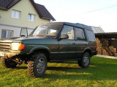

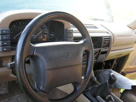

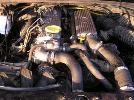

#1 Příspěvek od Mira 101 » 18 čer 2013 00:46
Zdravím pánové,prosím o radu,oživuji doma Discovery je to první registrace 30.12,94 dle TP a 200tdi a ted těžká otázka ,podle toho co jsem zde vyčetl a viděl,tímto díky foru a moderátorum,je to 300,např maska,hranatý vzduch. filtr,obědnávám díly a některé se liší 200/300 např těsnění víka ventilu,čelní sklo,je možné že by bylo v dokladech 200 a byla to 300 ,nebo něco mezi?díky za každé info o identifikaci :?:

#2 Příspěvek od Rover » 18 čer 2013 00:58
je to třístovka... na 100 pro...

#3 Příspěvek od Tonny » 18 čer 2013 01:01
maska, interier i motor 300TDi

Re: 200 or 300tdi
#4 Příspěvek od omar » 18 čer 2013 06:36
presne tak je to 3kilo

Re: 200 or 300tdi
#5 Příspěvek od BAGETKA » 18 čer 2013 07:06
300 na 100 %

#6 Příspěvek od Lukáš K. » 18 čer 2013 08:21
Určitě tříkilo.
Dvoukilo vypadá takhle https://www.google.cz/search?q=land+rov ... 20&bih=993" onclick="window.open(this.href);return false;

#7 Příspěvek od Mira 101 » 18 čer 2013 14:49
Pánové ,díky moc,já si to myslím taky,potom ale nechápu co je psáno v TP,200 tdi,možná na přelomu 94/95 se to stávalo :nech

#8 Příspěvek od Mirko » 18 čer 2013 15:29
"Stávalo se", že nešli přihlásit vozidla starší osmi let a proto dostali papíry z vozidel, které už nebylo ekonomické udržet v provozu a byli těm dovezeným "podobné" načež se následně stali "shodnými". Věřím, že to jeden z těchto případů, 200 tdi už byl v 94/95 problém přihlásit poněvadž nesplňovali emisní limity. Jelikož jsi pamatuji z vyprávění rodičů formality, které náš prodejce tehdy musel podstupovat, aby přihlásil koncem roku 94 200 tdi, které mu zůstalo na dvoře, tak nevěřím, že by se to "náhodou" někomu stalo, když nemusel. Ale je možné, a i to datum tomu nasvědčuje, že to proběhlo v nějaké zbrklosti před definitivním zavedením nových emisních norem a prostě se někdo upsal.

#9 Příspěvek od Mira 101 » 18 čer 2013 22:18
Vin na štítku i na rámu vypadá puvodní a sedí s TP,tak to nějakej skládanej bastl ,,snad,, není,jen mě mrzí že to je tříkilo což jsem chtěl, na papírech dvoukila,což jsem nechtěl :nech ,každopádně díky.

#10 Příspěvek od Sláma Karel » 18 čer 2013 23:04
Co máš v papírech za VIN (podle toho se to dá také poznat) a co za typ motoru. (nezajímá mě 200tdi) ale typ motoru jako takový. Třeba 12L by byla dvoustovka a 19-21L jsou třistovky. Ale může to být i jiný typ.

#11 Příspěvek od Mira 101 » 19 čer 2013 23:07
DíK,na motoru je 21L02400A,má EGR a hranatej filtr vzduchu,VIN je SALLJGMF8MA097295,

#12 Příspěvek od Rover » 19 čer 2013 23:56
1994 300Tdi

#13 Příspěvek od Sláma Karel » 20 čer 2013 09:29
Přesně jak píše Rover :yes ,
je to čistokrevná 300tdi. A pokud není v TP zapsaná výměna motoru a karoserie, tak jenom ty doklady někdo blbě napsal, což v Čechách není nic divného.
