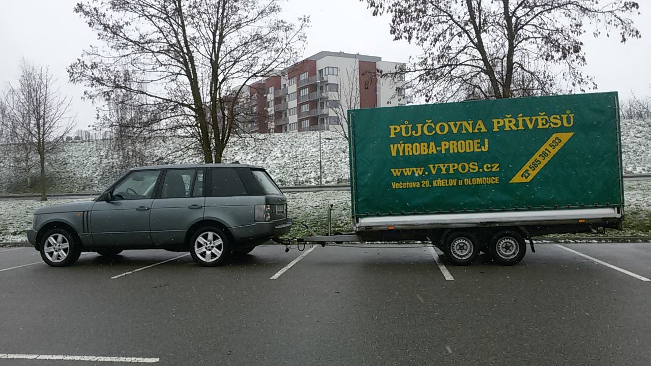

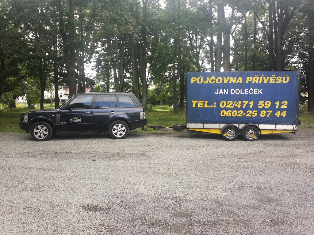

#248 Příspěvek od Dobrák » 07 dub 2015 21:36
Konečně jsem za Lanďákem potahal pořádnou vlečku :Pohoda: Ani jsem nevěděl že táhnu. Zlatý auto. :heart
Jinak tohle není reklama, ale pokud by někdo řešil nějaký (podlě mýho) nadstandartně velký vleky na olomoucku tak nápis na vleku je jasnej. Pučoval jsem několikrát i plata nebo vleky bez plachty atd. a super.
