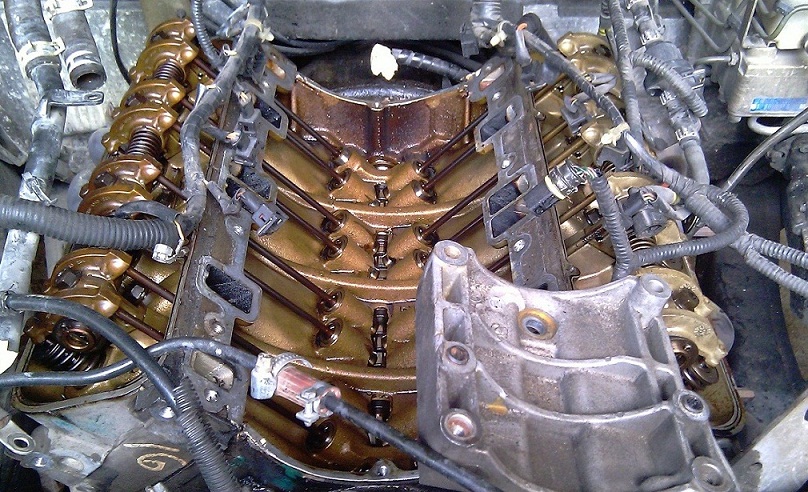

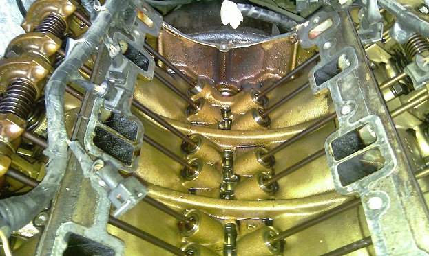

#179 Příspěvek od pooh » 29 zář 2013 21:57
teslo píše:
pooh píše:alebo rozoberat to co vlastne funguje ...
ale prave to je najvacsia zabava :grin:
pisem to sem, lebo tu sa robi s motorom a mozno mi pomozete.
tak ma to nenechalo spavat, tak som to predsa rozoberal.... narazil som ale na problem u hlavy, nevedel som to dat dole, dokonca praskol sa mi aj kluc od kamarata, a nebolo to vyslovene smejd. :cry :angry :punch
aky kluc tam ide podla ostrovcanov, 5/8 ? kamarat mi dal seriozne vyzerajucu hlavu 16-ku, metricku. s tym som vysroboval asi pat, ale ten spodny, co je vzadu, tam asi nesedel poriadne a mozno som aj trosku znicil hlavu sroba, no a potom asi ten siedmy ked som chcel vysrobovat, tak sa mi praskol kluc :muscle :cry . no a teraz otazka, ze ako to dam predsa dole ?
ale motor zas vyzera celkom dobre, aspon podla mna. takto vyzeral tesne po rozborke:
