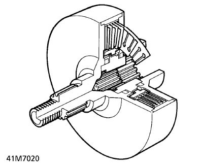

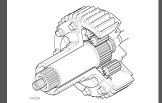

Ssang, díky moc. Stáhnul jsem si ještě rave, takže už pročítám spoustu informací. K té visco spojce v manuálu je:
Two speed reduction on main gearbox output, front
and rear drive permanently engaged via a centre
differential controlled by a Viscous unit giving a 50/50
nominal front and rear torque split.
Takže pokud jedu normálně rovně, obě nápravy se točí stejně rychle, v zatáčce se točí přední náprava rychleji, ale je to tak malý rozdíl, že visco nesepne takže se nic neděje. Jen mi nejde do hlavy, že v převodce (viz http://macassemble.com/lrm/general_over ... %20Box.pdf" onclick="window.open(this.href);return false;) je uvedeno, že síla jde z motoru na redukce, pak přes řetěz na diferenciál a z něj vychází zadní kradan rovnou a přední přes VCU - viskospojku. Pokud spojka sevře jen při větším rozdílu otáček, znamená to, že je přední náprava defakto odpojená. Pokud by přední kola neroztáčel pohyb vozu, tak by stál i přední kardan přední diff a poloosy. Ale jen na chvíli, kdyby se na přední kola daly volnoběžky, tak by se stejně ničemu nepomohlo, protože by visco hned spojila (přední kardan stojí, zadek se točí= velký rozdíl otáček), takže přední kola by roztáčel pohyb vozu a přední kardan atd. zase spojka. Takže z toho vyplývá, že a) volnoběžky jsou tady k ničemu a b) sice se trvale točí 4x4, ale poháněný je zadek a pokud ten proklouzne, tak se k němu připojí předek. Opačně to nejde, nebo ano - kdy by mohl nastat případ, že by mi začly prokluzovat přední kola? Pokud prokluzuje, gel trochu zhoustne a je tendence srovnat rychlosti obou náprav, ale dokud neklouzne zadek, tak předek je roztáčen jen pohybem vozu.
Takže auto je spíš zadokolka s mezinápravovým samosvorem v podobě VCU, ale protože se točí všechny 4 kola i kardany a diffy, tak se říká 4x4??? Jakou svornost dosáhne viskospojka?
Jěště při aktivaci TC (kontroly trakce) někde vpředu tak divně jakoby praskne nebo tak něco, myslím že to samé se děje při aktivaci abs, je to normální? Trošku mě to vyděsilo, ale možná je to u RR P38 normální.
Dík, p

Re: Nový majitel P38 2.5dse 2001 - pár dotazů
#22 Příspěvek od JSK » 11 zář 2013 19:58
Visko není mezi mezinápravovým diferenciálem a předním kardanem, ale je na diferenciálu (jedna část spojená s klecí difu a druhá s předním výstupem), takže funguje jako samosvor (čím větší je rozdíl otáček předku a zadku, tím větší má spojka tuhost). Stále se snaží udržet cca předek a zadek na 50/50%. Takže je to stálá 4x4 a předek je trvale připojený. Zde z fóra jsou případy, kdy po poruše předního nebo zadního difu bylo auto schopno dojet domů po silnici na poháněnou jen přední nebo zadní nápravu právě díky viskospojce, která dokázala "ubrzdit" mezinápravový dif pro prakticky normální jízdu po asfaltu.
Při aktivaci TC by nemělo nic výrazně praskat, je třeba včas lokalizovat co to je, než něco praskne naposledy.
#24 Příspěvek od Navi » 11 zář 2013 21:43
Nejsem si jist jestli ti přesně rozumím, ale mám dojem, že to chápeš špatně.
Nejdřív úplně zapomeň na nějakou visco.
Auto má prostě 3 diferáky. Dva na nápravách a jeden mezinápravový. Diferáky na nápravách rozdělují výkon přenášený z kardanky mezi pravé a levé kolo. Mezinápravový diferák rozděluje výkon přenášený z motoru (převodovky) mezi přední a zadní kardan => auto má hnané obě nápravy 50/50.
Tak a teď teprve přichází na řadu visco jako samosvor.
Pokud se poměr převodu na mezinápravovém diferáku výrazně odchýlí od poměru 50/50, tak visco ztuhne a uzamkne mezinápravový dif na daném poměru 50/50.
Takže je to stálá 4x4 a nic se nikde neodpojuje.

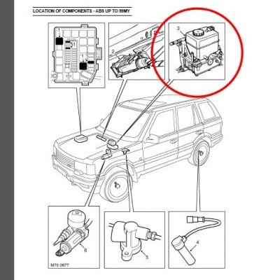

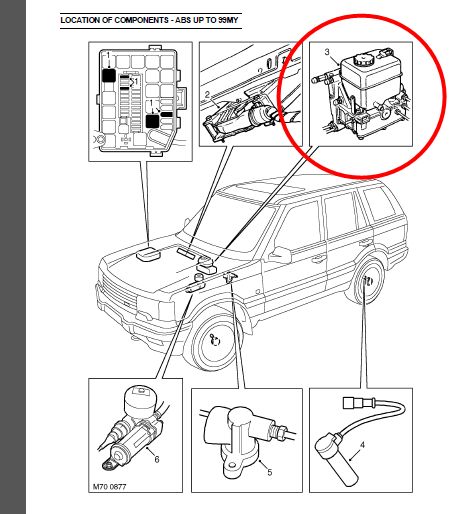

#27 Příspěvek od hrabiko » 13 zář 2013 10:46
peshi píše:Nemuzes zapomenout na visco. Pokud jsou otacky stejne, tak je rozpojena, tzn. ze neprenasi silu...
tady si myslím, že to chápeš špatně. Pokud jsou otáčky stejné (přední a zadní náprava), visco je sice "rozpojená", kroutící moment jde ale přes střední diferenciál.
Funguje to stejně, jako když si představíš diff na přední nebo zadní nápravě, doplnění o samosvor.
Při aktivaci TC nebo ABS slyšíš cvakání ventilů v ABS / TC modulátoru. Je v motorovém prostoru hned za přepážkou.
To cvakání je užitečné třeba v zimě, kdy se tak dozvíš, že už to klouže.

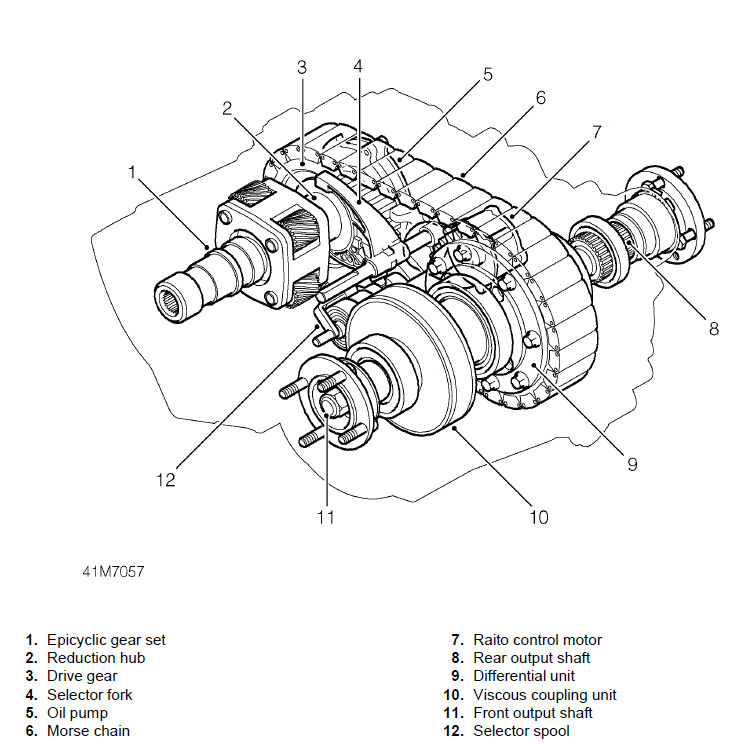

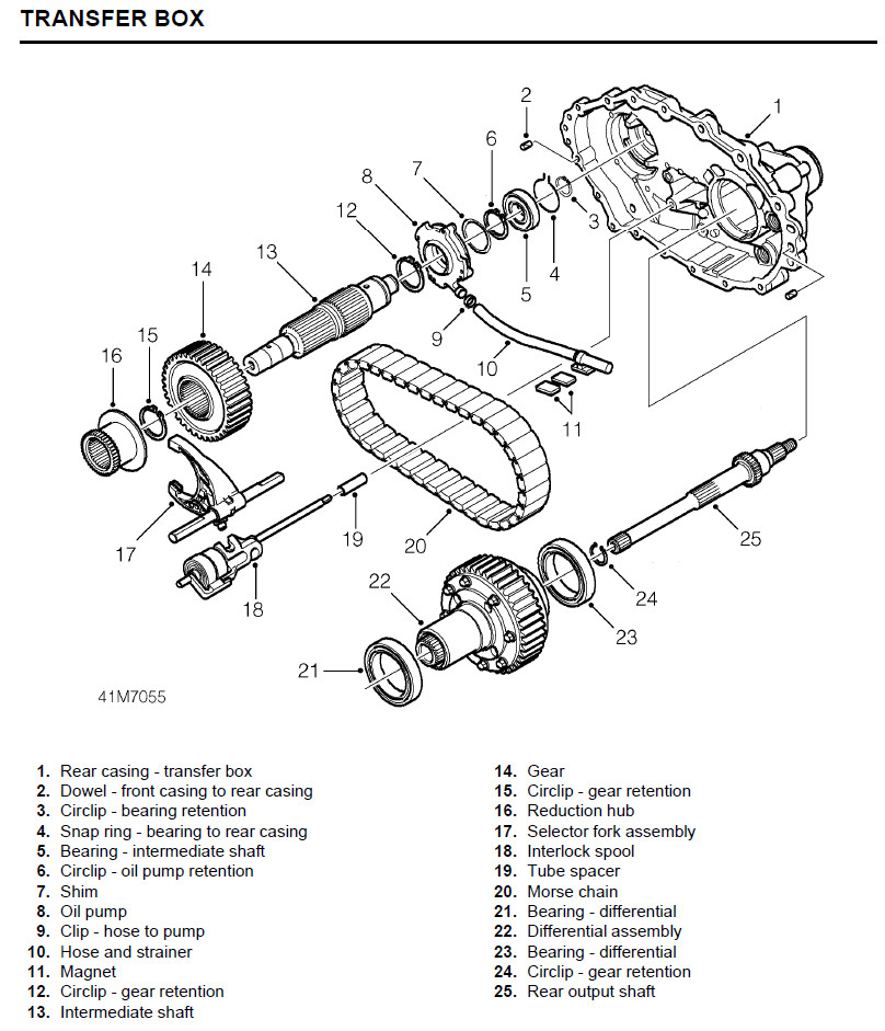

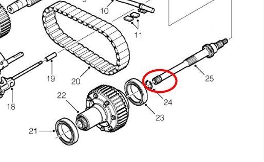

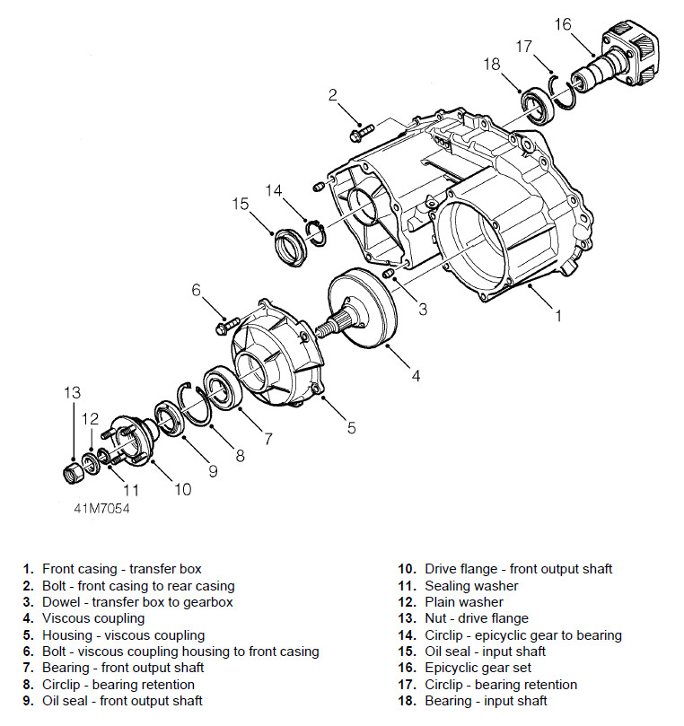

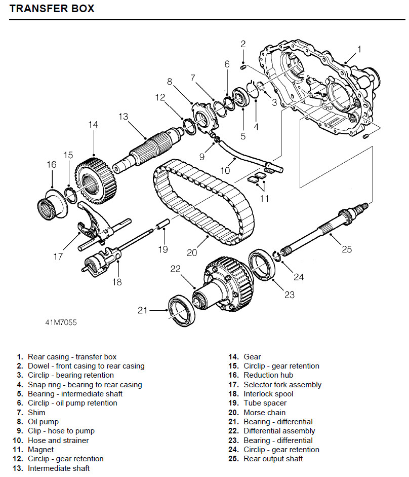

hrabiko, mrkni na obrázky. Je diferenciál (22) a z něj výchází dozadu zadní výstupní osa (25) pak dále přes přírubu na zadní kardan a směrem dopředu je právě visco spojka (č.4 druhý obrázek) opět přes přírubu na přední kardan. Z prvního obrázku je to asi nejlépe patrné. :mrk
K TC je to asi píš takový zvuk jako když se uvolní pružina nebo nějaký tlak, tak to bude asi ok.
Benjamin, máš osobní zkušenost, nebo proč si to myslíš? Špunty jsou prořezané a měly by mít snad měkčí zimní směs..? :hmm Spíš mi jde o ten rozměr kola budou v průměru cca o 3,5-4cm větší, tak jestli nebudou dřít..

#33 Příspěvek od hrabiko » 16 zář 2013 12:18

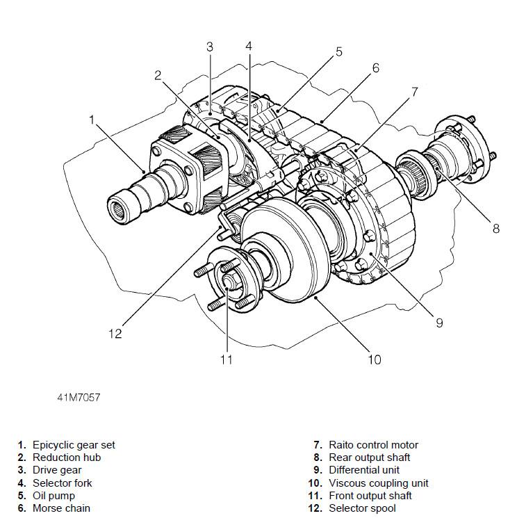

Když už jsem se do toho namočil, tak pokračuji. (Kdybych ale kecal blbosti, tak mě prosím opravte :blush )
Hřídel, o které si psal, že jde na zadní kola, totiž jde tímto koncem přes diff směrem dopředu:
Tady v tom manuálu, ze kterého jsi použil obrázky to jde vidět na jiných obrázcích:
Do visco spojky jdou tedy dva vstupy, které jsou při jejich rozdílu otáček spojkou srovnávané.
Snad jsem se do toho nezamotal a je to srozumitelné :whew

#34 Příspěvek od peshi » 16 zář 2013 22:20
Díky, už to vidím. Takže spojka není mezi diferenciálem a předním kardanem, ale defakto mezi předním a zadním kardanem ( protože osa prochází skrz až ke středu visco a výstup z diff směrem dopředu je napevno s obalem visco tzn. na pevno s předním kardanem). Takže je to opravdu fulltime 4x4. Sry za mistifikace a díky za objasnění. Jinak včera jsem vyzkoušel, že vše funguje jak má. TC funguje na předních i zadních kolech správně a točí se mi všechny 4 kola, na straně řidiče se točili stejně rychle přední/zadní.
