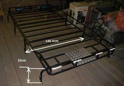

Tož děcka, kdo se hecne, udělá ze sebe hrdinu a změří mi, jak daleko od sebe (šířka) jsou okapničky na defovi, resp. dyž položim nějakou zahrádku na zem, kolik cm od sebe jsou její nožky? Budu páchat zahrádku, ale nebudu u sebe mít legendu, navíc legenda nemá uplně katalogový tvar střechy, tak bych radši udělal zahrádku správných rozměrů a legendu do ní pak nějak našponoval, ona ta její karoserie moc velký odpor proti deformacím stejně neklade. Budu dělat jenom čtvereček (4 packy). Jo a ještě výšku té střechy (tedy minimální světlou výšku zahrádky) kdybyste někdo odhadnul, to byste se fakt překonali, ale výšku dyžtak udělam od oka.
Třeba máte někdo sundanou zahrádku v garáži, tak že byste změřili tu vzdálenost nožiček, děkujupjekně.

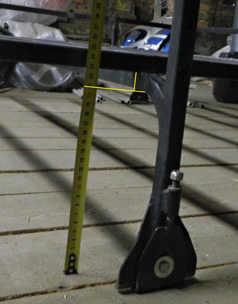

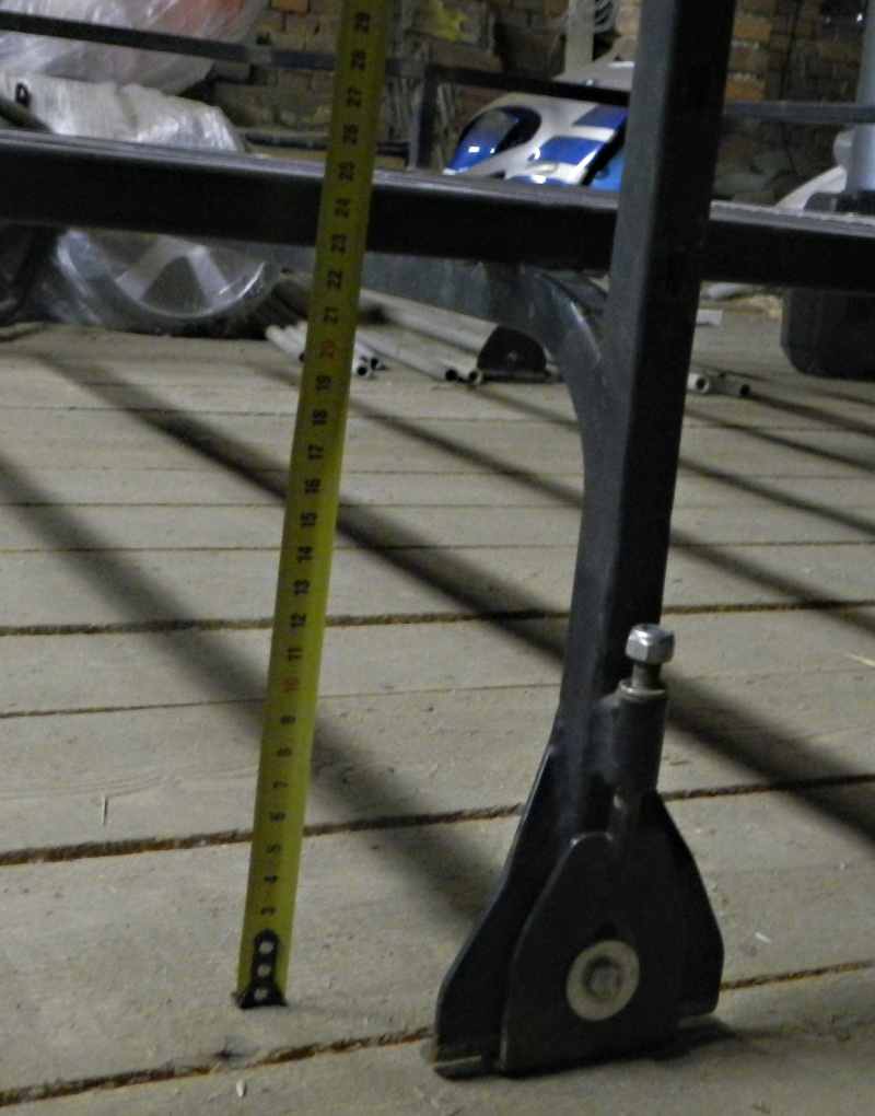

Takže zde fotky s mírami, které ti snad trochu pomohou.

Díky moc, udělám to podle toho a Legendu do toho pak utáhnu:-)cyril píše:Sem na to skoro zapomněl....![]()

Bacha! Tady jsem zapomněl na jednu míru....musíš si přičíst ještě ten další základnovej jekl. Takže spíš 21cm!Hanys_a_Kaca píše:Díky moc, udělám to podle toho a Legendu do toho pak utáhnu:-)cyril píše:Sem na to skoro zapomněl....![]()

Jojo, toho sem si fšimnul, já myslel že je to lušťovka, žes mi změřil jak vysoko je ten druhej a jeho šíři a ten spodní je stejnej takže 23 bez dvou centimetrů..., udělám 21 cm.
Ale v šířce jsem žádnou lušťovku neodhalil, takže ta bude 146,5

Jo tahle míra snad štimuje.Hanys_a_Kaca píše:Jojo, toho sem si fšimnul, já myslel že je to lušťovka, žes mi změřil jak vysoko je ten druhej a jeho šíři a ten spodní je stejnej takže 23 bez dvou centimetrů..., udělám 21 cm.
