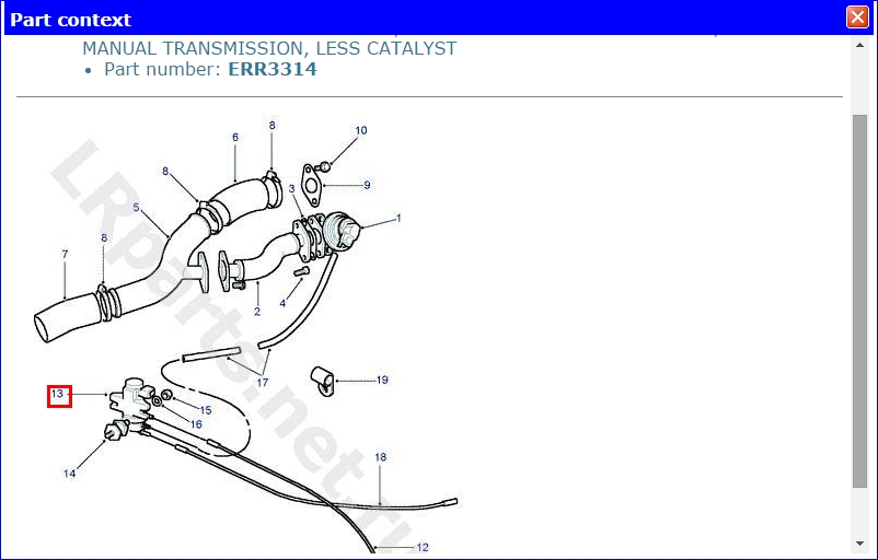

Zdravim EGR ventil mam zaslepený no chcem dať ďalšiu baterku a ten solenoid EGR mi zavadzia musím ho premiestniť inde či ho možem odpojiť a hadičky zaslepiť?

#149 Příspěvek od Mira 101 » 28 črc 2015 20:17
Vyházel jsem to komplet všechno.

#150 Příspěvek od pojir » 29 črc 2015 11:20
Z toho, co jsem nasel, je mozny ho vyhodit, ale je potreba zaslepit hadicku co vede do hadice z vakuove pumpy. Dalsi dve hadicky ti ted asi nevedou vicemene nikam. Taky to chcu udelat kvuli druhe baterce.
