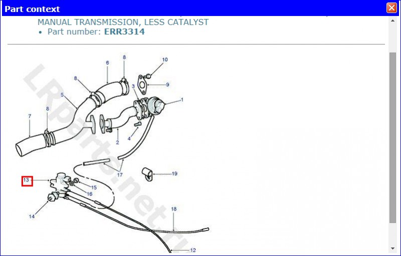

Zdravim EGR ventil mam zaslepený no chcem dať ďalšiu baterku a ten solenoid EGR mi zavadzia musím ho premiestniť inde či ho možem odpojiť a hadičky zaslepiť?

Re: 300TDi EGR ventil
Z toho, co jsem nasel, je mozny ho vyhodit, ale je potreba zaslepit hadicku co vede do hadice z vakuove pumpy. Dalsi dve hadicky ti ted asi nevedou vicemene nikam. Taky to chcu udelat kvuli druhe baterce.
