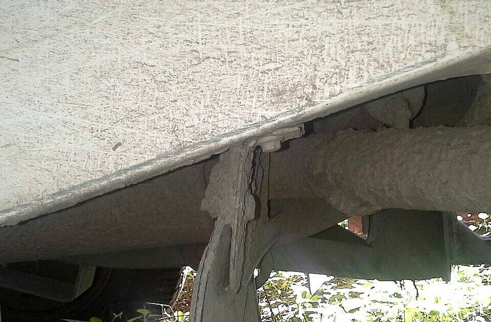

#55 Příspěvek od pajam » 28 zář 2013 19:02
MadTom píše:Tak zásuvka tažného namontovaná, klakson zprovozněný, našel jsem nějaké nezapojené konektory za levým předním světlem - musím kouknout do RAVE na co jsou.
Mám dotaz - může mi někdo poslat nejlépe fotku, jak mají být namontované zadní zástěrky? Tak nějak mi tam ty co mám moc nepasují a na webu jsem nenašel nic přesnějšího.
A druhý dotaz - kam se u HCPU dává rezerva? S autem jsou koupil rezervu namontovanou na boku korbičky - zevnitř, na "držáku" z vodovzdorné překližky. Drželo to tam, ale rozhodně to nebylo originál.
stačí takto?

A k těm zástěrkám - měl jsem na mysli detail zespodu - kam se to montuje k rámu a kam ke korbičce a jak je to vykrojené okolo výfuku a okolo hadic nalévání nafty do nádrže. Ono asi tuším kam to patří, originál děr tam moc není, ale tak nějak mi na jedné straně zavazí poslední tlumič na výfuku a na druhé straně jsou tam ty hadice a celé to trošku nesedí délkově. Takovej obrázek jsem nikde na webu nenašel. A než budu něco prasit, tak se radši zeptám.
Jestli zástěrky v pátek Martin nestihl sundat, tak ti to v pondělí vyfotím...

#59 Příspěvek od pajam » 29 zář 2013 12:20
Tak jsem udělá pár foteček (on ten tablet i docela slušně fotí) , snad je to pod tím bahnem poznat ;) ještě vyfotím druhou stranu - úchyt je úplně stejný

:shock: To je úplně jinak, než jsem předpokládal. Děkuji moc. Příští víkend to otestuju.
