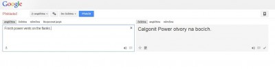

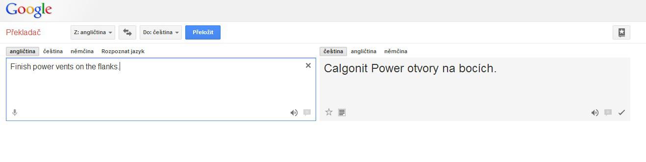

Re: Student Racing Team - RRC 3,9
V angličtině proto mají "výraz", který Google překládá vcelku svérázněMirko píše:Říká se mi to těžce, ale vzhledem k tomu, že nejde o krásu, tak bych zvážil zvýšení "airflow" v motorovém prostoru pomoci ventilačních otvorů. Pokud je zakryjete nějakým kovovým mesh a střiknete do barvy vozu, tak to ani nemusí vypadat jak na TuzingWars...
