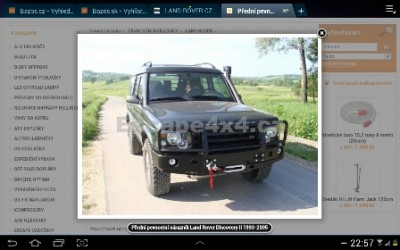

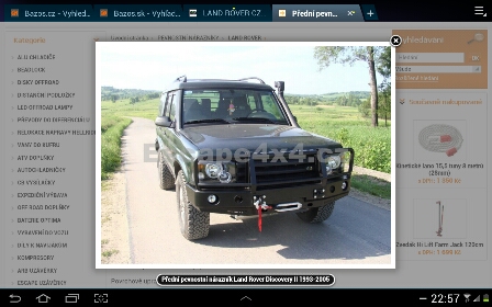

Re: umistneni navijak
ja mam zalusk na tento a ten asi nema montaznu platnu.MadTom píše:Já mám naviják momentálně taky skrytej. A v pevnosťáku bude úplně jinej držák. Bych to nehrotil, a počítal s tím.
