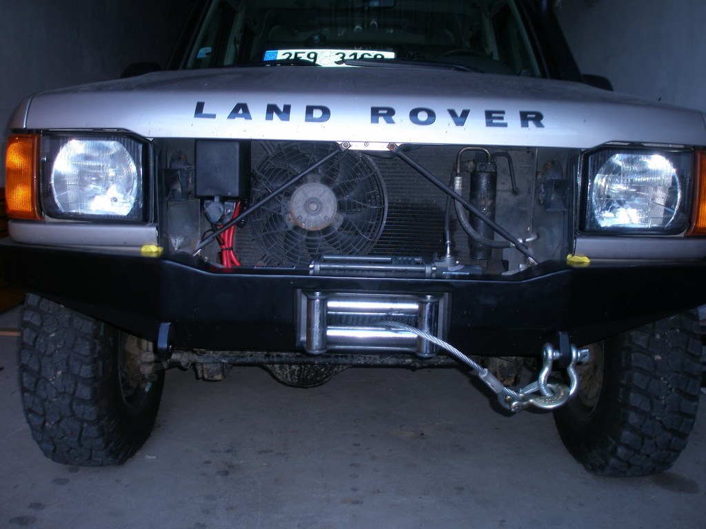

Sice ne Def, ale Disco....ale třeba to pomůže pro inspiraci...

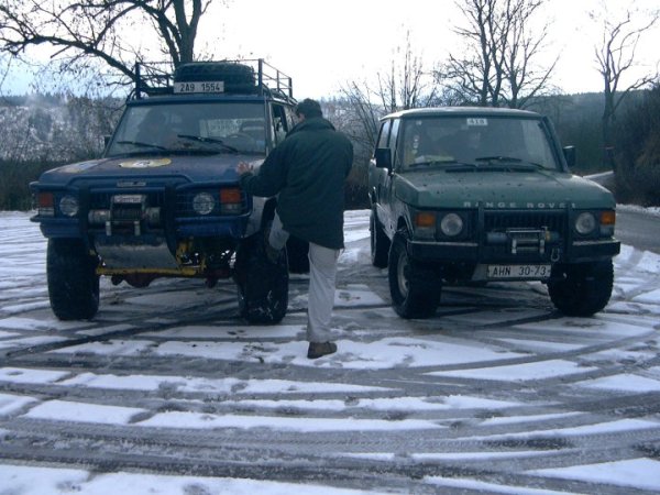

Ja mel navijak danej takhle a relatka sem mel na pravem podbehu ale udelal jsem si delši kabely. :wink:

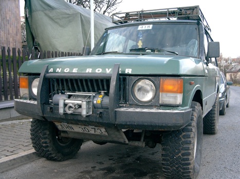

A na mamutovi karla sme ho navařil takhle.akorat relatka to na na sobe. :wink:

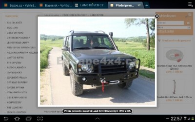

Cav pani prosim o radu. Chcel by som navijak 5.5t a chcem ho dat dopredu na d2 nemam pevnostak tak ma napadlo ze ho dam do sasov za naraznik ale ked bude casom pevnostak tak ma napada ze by sa tam mohlo niekde drat lano. Mate neaku skusenost?

Já mám naviják momentálně taky skrytej. A v pevnosťáku bude úplně jinej držák. Bych to nehrotil, a počítal s tím.
