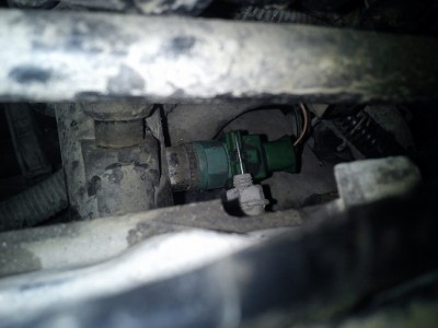

Prosím co to je za čidlo ? (zelené a dva dráty ) freelander 1,8i 16 v
Re: Zelené čidlo co to je ?
Cidlo teploty nasavaneho vzduchu

dakujem, tak uz som v obraze. motor mi sklbal nemal tah potom secko bolo v poriatku auto islo toto mi robilo stále tak vyčistil som toto cidlo v tech benzine a stále mi to robí mozno ze je pokazené alebo zeby iné cidlo sám neviem :/
Z toho obrázku je to špatně vidět,ale jestli je to u hadic pak je to teplotní čidlo motoru.Myslím,že čidlo teploty nasávaného vzduchu je hnědé,poznáš to ,když trochu povolíš jestli teče voda.Jinak škubání motoru by neměly způsobovat tyto čidla,spíše svíčky ,zapalování.
Tak to se pletes hnede je na vodu ,a kdyz se podivas poradne tak zelene je na saniy.sajty píše:Z toho obrázku je to špatně vidět,ale jestli je to u hadic pak je to teplotní čidlo motoru.Myslím,že čidlo teploty nasávaného vzduchu je hnědé,poznáš to ,když trochu povolíš jestli teče voda.Jinak škubání motoru by neměly způsobovat tyto čidla,spíše svíčky ,zapalování.
Když to pořádňě přečteš,tak zjistíš že jsem to netvrdil jistě.Nemůžu si pamatovat barvu všech čidel,je jich tam moc.Promiň ,že jsem ti chtěl poradit.

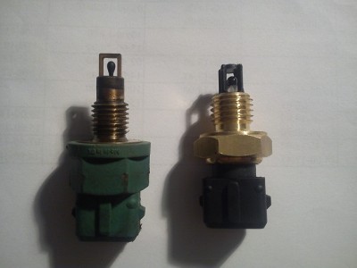

no dovidopo este pred dvoma týzdnami som si objednaval to cidlo cez net a poslali mi uplne neco iné :/ nepasuje závit poteší to cloveka nedá sa stým nejak vybabrat a aspon vie nekdo do ktroého freelandra pasuje toto? ja mám 1,8 i 16 V 1998 ročník
