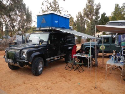

No já zatím s Pumou najel díky společnému vánočnímu výletu s Meškym a Mopadžim do Tunisu 8000km a musím říct, že jsem až na pár drobností moc spokojenej. Problém se spojkou nebo chrastěním na šestku nemám. Protože mám auto načipovaný na 155PS, odpojenej EGR a vyndanej kat, jezdím na klidnou udržovací šestku klidně již od 80km/h a ani si neklepne. A motor podtočenej taky není. Měl jsem z toho auta docela bobky a jel do Afriky s náhradní spojkou a já nevím čím ještě, ale nakonec auto až na českou debilní bionaftu, která mi po natankování na českým území při návratu v HK auto několikrát zastavila, neměl zásadní problém s ničím. Spotřebu jsem spočítal na 9,5 litrů, což je super. Ale je to taky tím, že Puma jela jen s pevnosťákem, zahrádkou a stanem. Tedy žádnej tank, jakým je teď tak trochu moje orámovaný tříkilo. Původně jsem zvažoval, že po návratu z výletu Pumu po dokončení přestavby TDIčka na automat prodám. Teď jsem ale navážkách Jardo !!!!!. :Ja blb:. Jede to proti tříkilu fakt od dost líp! A ta klima se taky hodí. Sorry za plevel ve vlákně. Asi to patří jinam. Tedy shrnu, problém s hřídelem na mezistupni převodovky nemám. Auto má najeto celkem 108 tisíc kilometrů. Rok výroby 2008 a jsem druhý majitel. Fotka z vánoční párty v oáze Ksar Ghilane.
