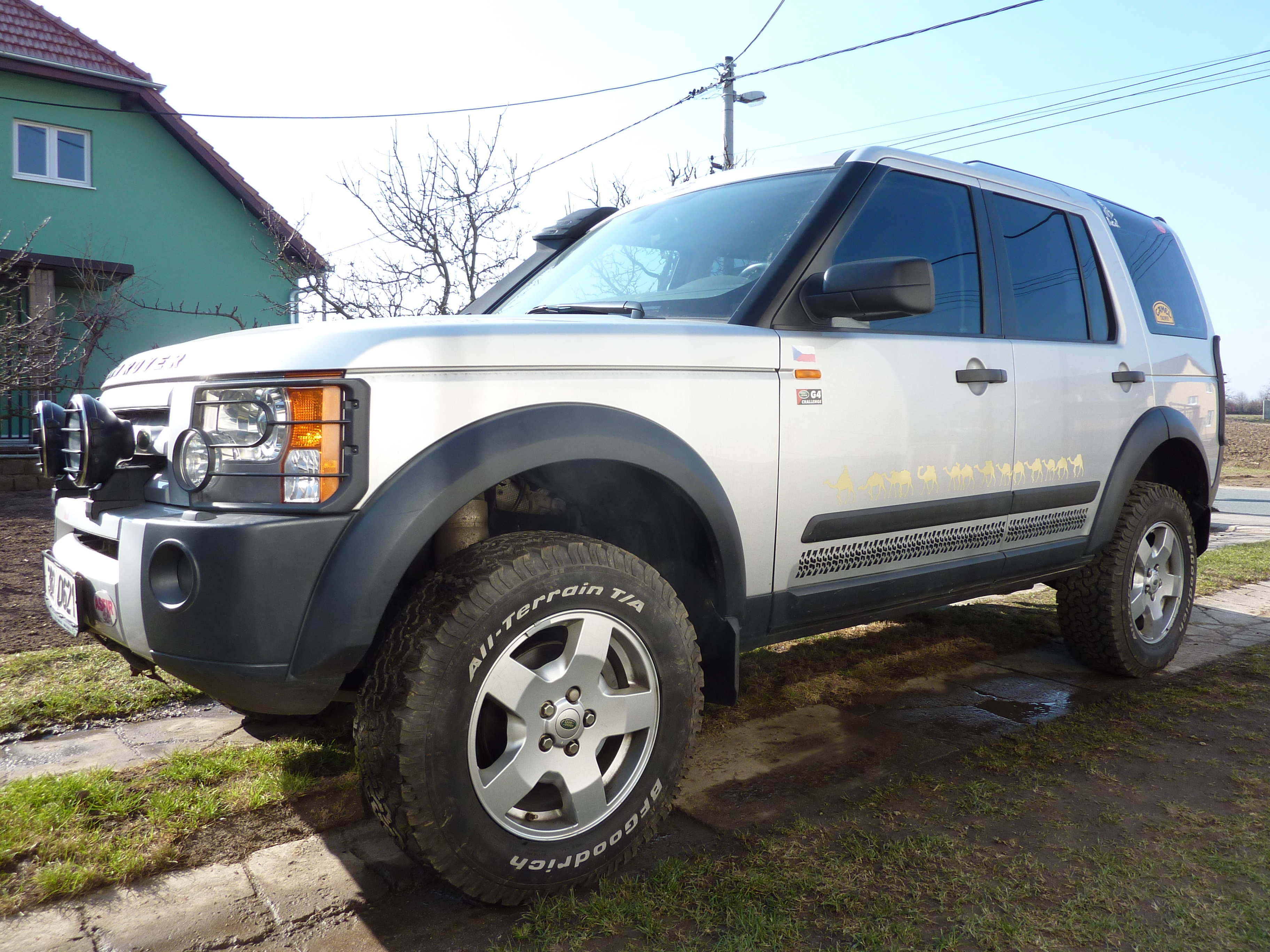

Ještě jsem našel foto .když jsme to porovnávali ....je to ve standartní výšce oba a rozdíl jsou ty táhla od Luboše .
Tmavá má 30" orig kola a stříbrná 32" větší kola .
Táhla + 32" kola a dělá to takový rozdíl ..... :Pohoda:

RudaK píše:Ještě jsem našel foto .když jsme to porovnávali ....je to ve standartní výšce oba a rozdíl jsou ty táhla od Luboše .
:yes pěkné
