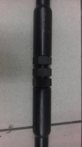

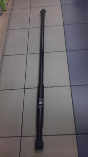

Re: Panhardka táhne přední nápravu ke straně?!?
#10 Příspěvek od eliott » 25 dub 2014 16:48
Mám obě, rád bych je prodal dohromady za 7000, cena za jednu 4500,-
