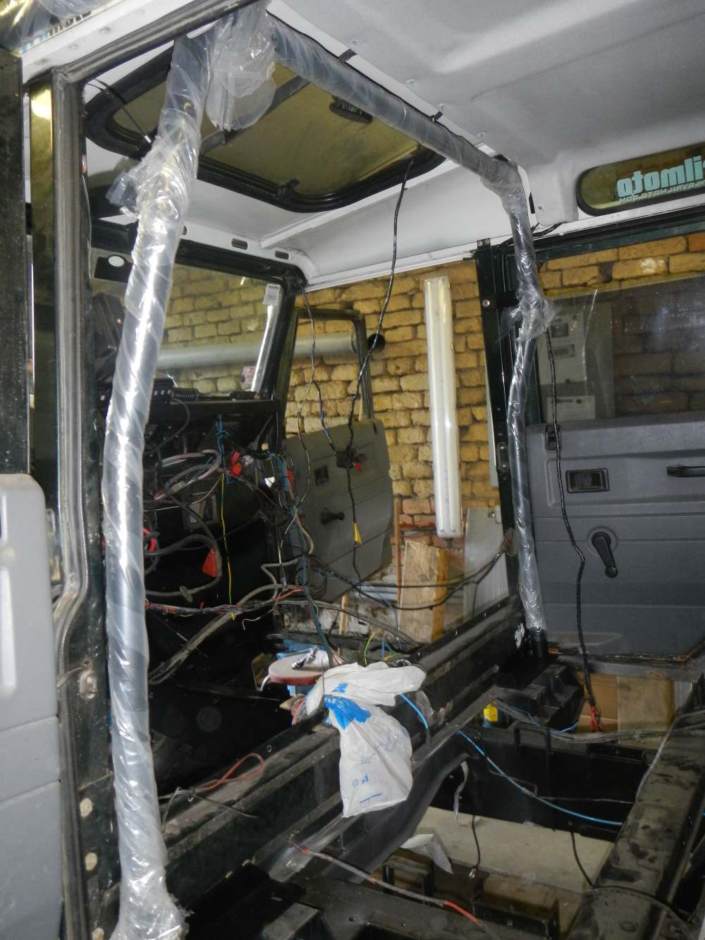

dneska konečně

díky díky .taky doufám že nebude třeba ale je to pakec to dělat v rukách a docela to zabere času kór vymyslet jak to přidělat k rámu
ale na podruhý už by to šlo

Takže my už také montujeme...Ale klasika....
1. nevíme, kam přijde tahle opičárna obrázek jedna.
2. Nikde není v návodu popsaný, jestli máme svrtat tyhle 2+2 šrouby L+P z kastle ke střední vnitřní rollcage příčce, které ty šrouby vadí. Ale to je maličkost. To vychytáme. Jinak to docela jde....

Koukám tak na ty fotky a má dojem že budu muset zvednou telefon a domluvit si návštěvu, dokud to máš rozdělané. Protože budu taky rozdělávat, snad o něco méně, tak bych aspoň na vlastní oči viděl jak to vypadá v místech která nejsou normálně vidět.

Vracím se v neděli, takže se někdy v příštím týdnu, když to budeš potřebovat ozvi, ať se na auto můžeš mrknout. Kluci v pracovní době nejsou placeni za vykecávání, i když by se jim to možná líbilo..MadTom píše:A takto zvednutým výkonem budete ohřívat olej v automatu. No proč ne.
Automat dostane větší chladič oleje. To je jasný. S tím se počítá i kdyby auto nevážilo víc než normálně. D1 automat se prý dle Pešlíka nedá na Defenderu bez většího chladiče provozovat. A hlavně. když někam spěchám, vezmu si motorku nebo D4. Tenhle kolos mám hlavně pro radost. A když vidím, jak dopadají některé budky na střechu bez rámu, tak nelituji jediné koruny, kterou do auta dávám na tenhle účel.

Dotaz na někoho kdo si sám montoval do defendera 110 roll cage od Safetydevice. Potřebuju vyndat z auta tu vnitřní výztuhu a nemohu zaboha přjít na to kudy a jak jsem jí tam dával. Ježek v kleci je proti tomu sranda.
