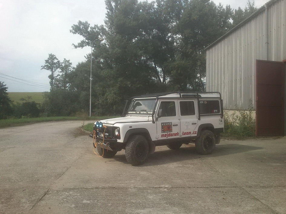

#341 Příspěvek od vizour » 04 zář 2013 21:56
dneska konečně
www.MEJDANEKTEAM.cz
Defík 110 , kolo GT 1x1 a BN30R
život je krásné a někdy dokonce krásnější :)

#342 Příspěvek od cyril » 04 zář 2013 23:27
Pekne! Gratulace. Preji, at ho nikdy nepotrebujes.

#343 Příspěvek od vizour » 05 zář 2013 22:10
díky díky .taky doufám že nebude třeba ale je to pakec to dělat v rukách a docela to zabere času kór vymyslet jak to přidělat k rámu :shock: ale na podruhý už by to šlo :grin:

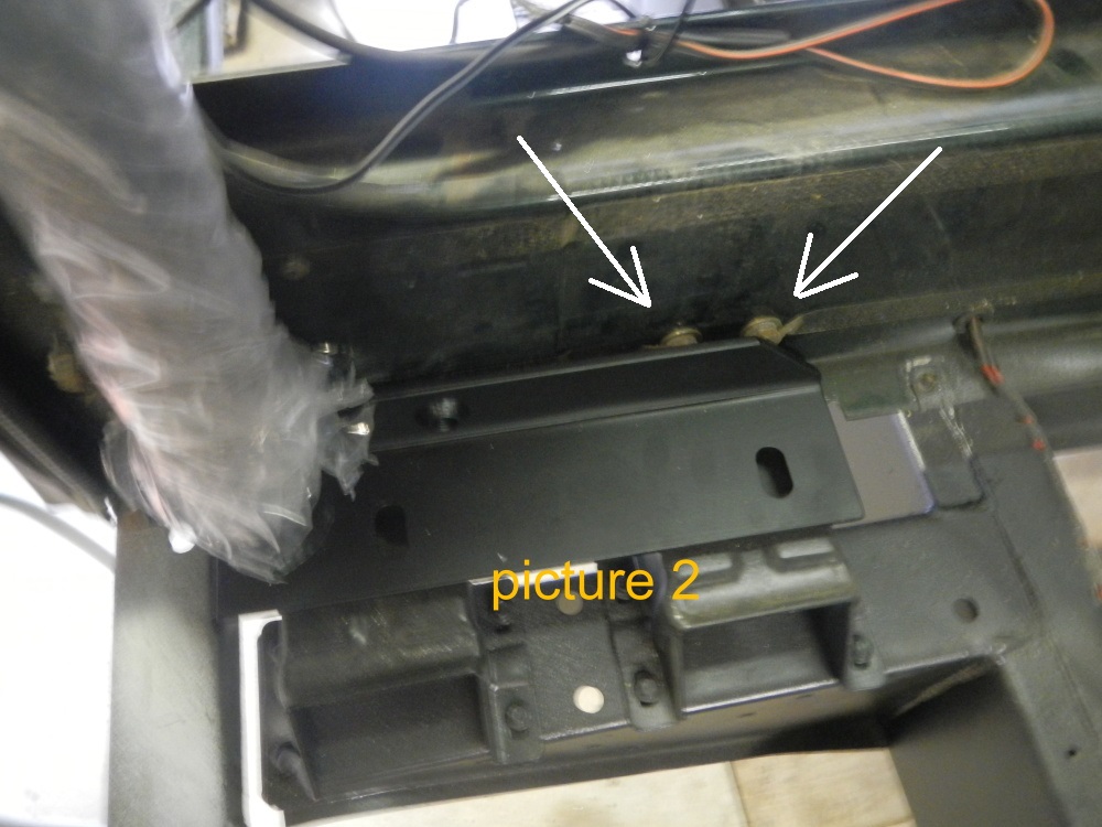

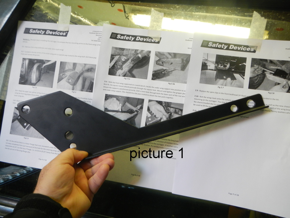

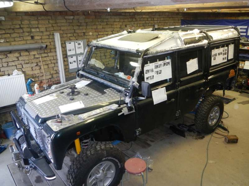

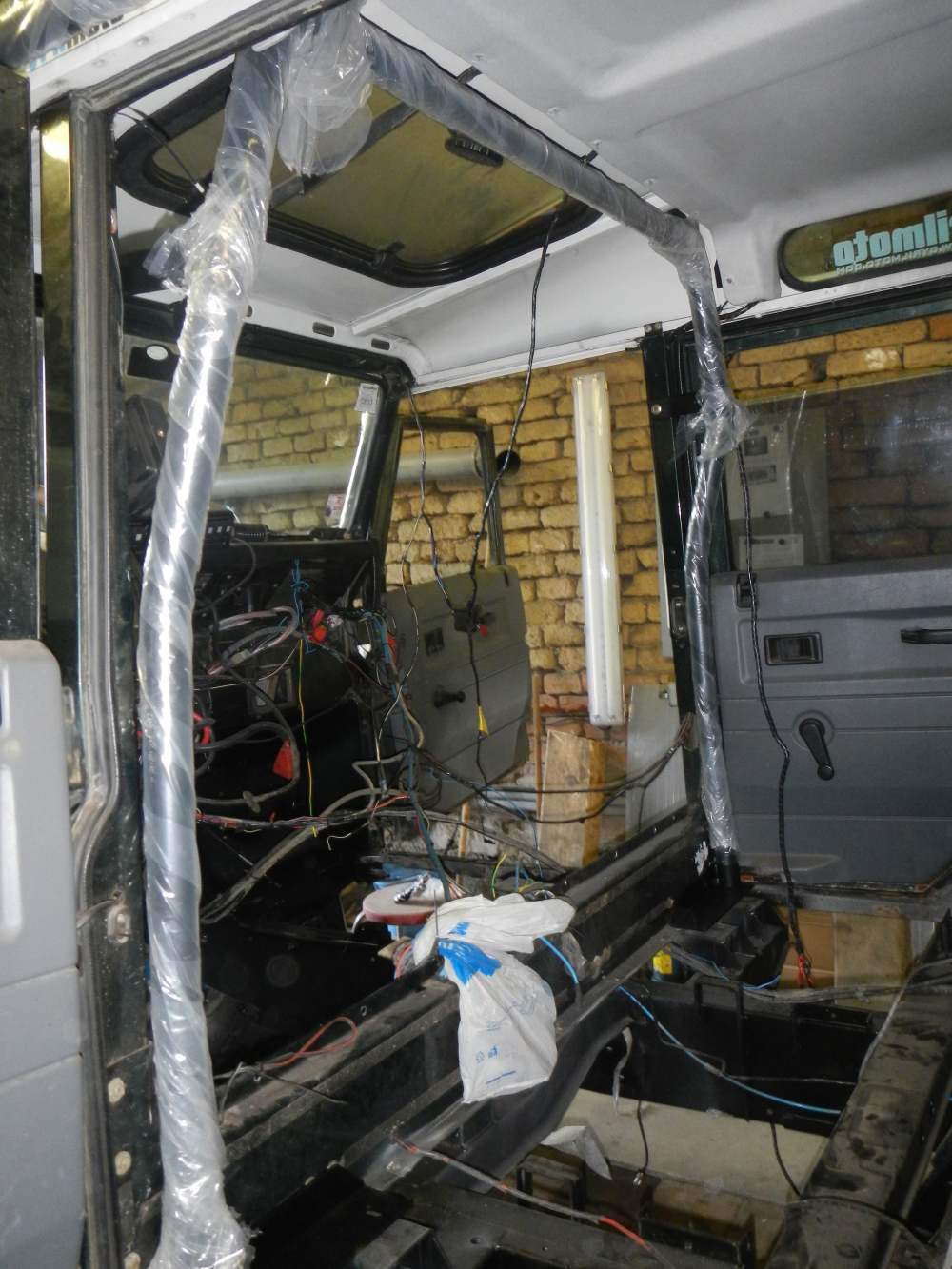

#344 Příspěvek od cyril » 18 zář 2013 10:40
Takže my už také montujeme...Ale klasika....
1. nevíme, kam přijde tahle opičárna obrázek jedna. :Ja blb:
2. Nikde není v návodu popsaný, jestli máme svrtat tyhle 2+2 šrouby L+P z kastle ke střední vnitřní rollcage příčce, které ty šrouby vadí. Ale to je maličkost. To vychytáme. Jinak to docela jde.... :Pohoda:
DjALF
Příspěvky: 1805
auto: Toyota LC 100
Re: Roll Cage
#345 Příspěvek od DjALF » 18 zář 2013 15:47
Teda Cyrile ten tvůj Defííík bude ouplně maximálně nazbrojenej :yes vypadá good

Re: Roll Cage
#347 Příspěvek od cyril » 18 zář 2013 17:25
Dám železný těsnění pod hlavu a zvedneme tomu trochu výkon. Snad...... :tmi
Příspěvky: 15007
Re: Roll Cage
#348 Příspěvek od MadTom » 18 zář 2013 18:14
A takto zvednutým výkonem budete ohřívat olej v automatu. No proč ne.
Koukám tak na ty fotky a má dojem že budu muset zvednou telefon a domluvit si návštěvu, dokud to máš rozdělané. Protože budu taky rozdělávat, snad o něco méně, tak bych aspoň na vlastní oči viděl jak to vypadá v místech která nejsou normálně vidět.
cyril
Příspěvky: 2751
tel.: iphone
auto: D4,110,130,90,F2,107
Bydliště: Doma
Re: Roll Cage
#349 Příspěvek od cyril » 18 zář 2013 18:29
MadTom píše:A takto zvednutým výkonem budete ohřívat olej v automatu. No proč ne.
Vracím se v neděli, takže se někdy v příštím týdnu, když to budeš potřebovat ozvi, ať se na auto můžeš mrknout. Kluci v pracovní době nejsou placeni za vykecávání, i když by se jim to možná líbilo.. :cash
Automat dostane větší chladič oleje. To je jasný. S tím se počítá i kdyby auto nevážilo víc než normálně. D1 automat se prý dle Pešlíka nedá na Defenderu bez většího chladiče provozovat. A hlavně. když někam spěchám, vezmu si motorku nebo D4. Tenhle kolos mám hlavně pro radost. A když vidím, jak dopadají některé budky na střechu bez rámu, tak nelituji jediné koruny, kterou do auta dávám na tenhle účel. :Pohoda:
