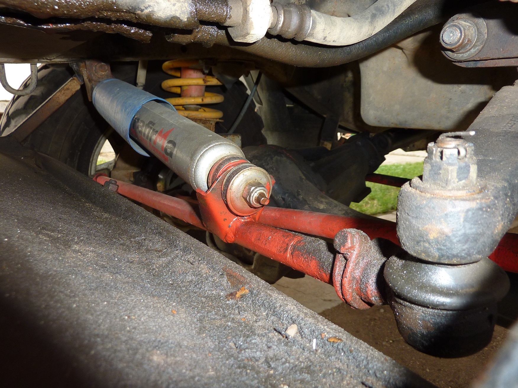

Ahojte, má niekto skúsenosť s premiestnením tlmiča riadenie na D1 na prednú spojovačku? Konkrétne tlmiča riadenia z D2 oko-oko. Vďaka

Už jsem to párkrát dělal. Dávám tlumič z defíka. Vypadá to asi takto:

Jirko dik, presne tohle sem taky potreboval a mam jeste jeden dotaz, co je to na te posledni fotce ten cerny latkovy pas?Land Jirka píše:Už jsem to párkrát dělal. Dávám tlumič z defíka. Vypadá to asi takto:

Když uděláš podvozek s extrémním křížením a dlouhejma tlumičema, tak ten pás drží nápravu při vyvěšení.

Já to předělal tak, že jsem odřízl držák tlumiče s zadní spojovačky ( fleksou ) a navařil ho na tu přední . Druhý držák jsem udělal podle toho uříznutého a navařil ho na přední stabilizačku . Není to složité a funguje to . Nejvíc času zabere výroba toho druhého držáku ( dělal jsem ho stejný,ale není to podmínka,stačí ho jen ukotvit mezi přední spojovačku a šasí ) . Vlastně je to přemístění tlumiče dopředu,kde je víc krytý tím,že je výš ....Forsttimber píše:co stoji ta sada pre D1 na premiestnie tlmica z defa

Tak tady to je .... jedna strana je na přední spojovačce od skříňky řízení a druhá na rámu . Viz foto .... prostě nic složitýho .Křemílek píše: Rudo můžeš mi to vyfotit já už mám 2
Jo a tlumič si dej na střed,aby ti to neomezovalo rejd . Tz nejprve jsem navařil ten držák na rám a pak na tu spojovačku s tlumičem ve prostřed jeho chodu .....
