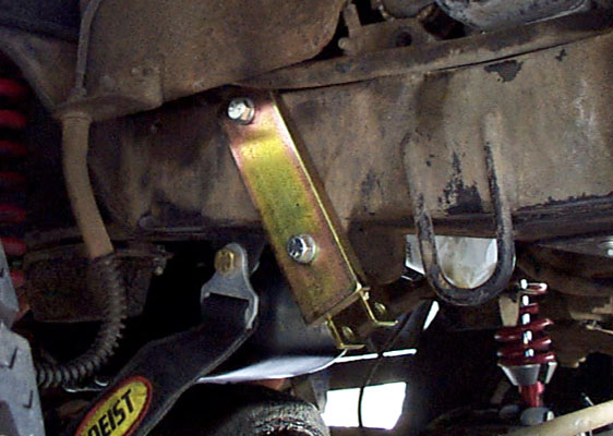

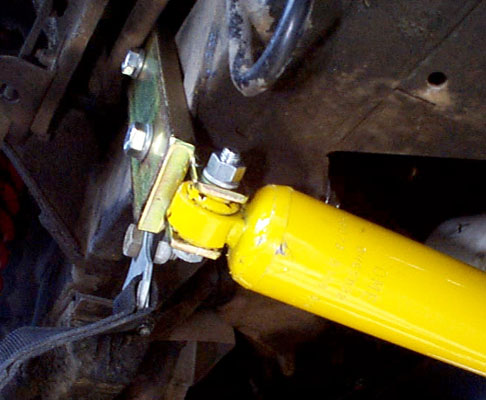

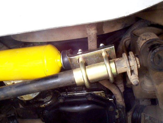

Už jsem to párkrát dělal. Dávám tlumič z defíka. Vypadá to asi takto:

Land Jirka píše:Už jsem to párkrát dělal. Dávám tlumič z defíka. Vypadá to asi takto:
Jirko dik, presne tohle sem taky potreboval a mam jeste jeden dotaz, co je to na te posledni fotce ten cerny latkovy pas?

#4 Příspěvek od Land Jirka » 19 kvě 2010 18:31
Když uděláš podvozek s extrémním křížením a dlouhejma tlumičema, tak ten pás drží nápravu při vyvěšení.

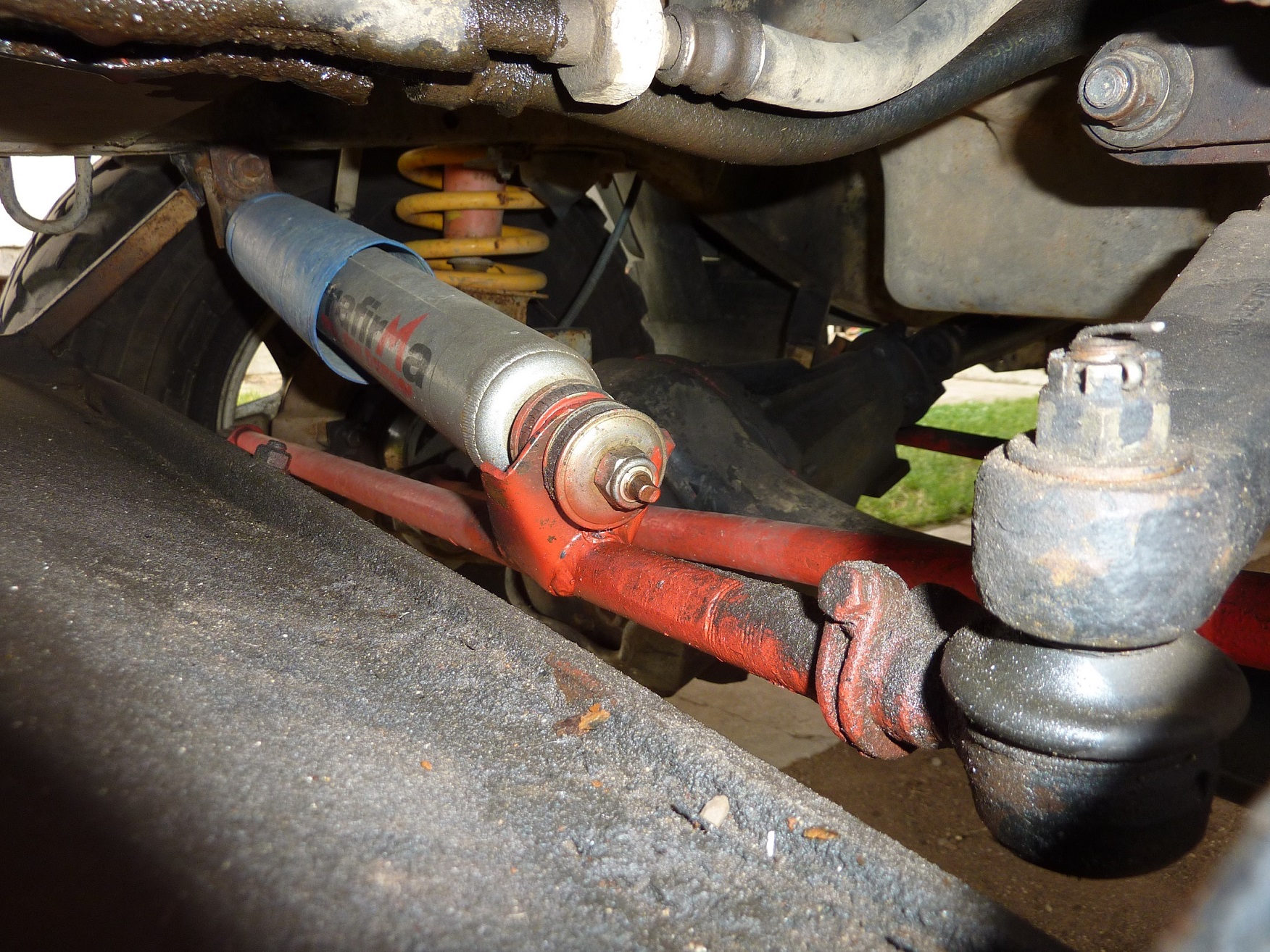

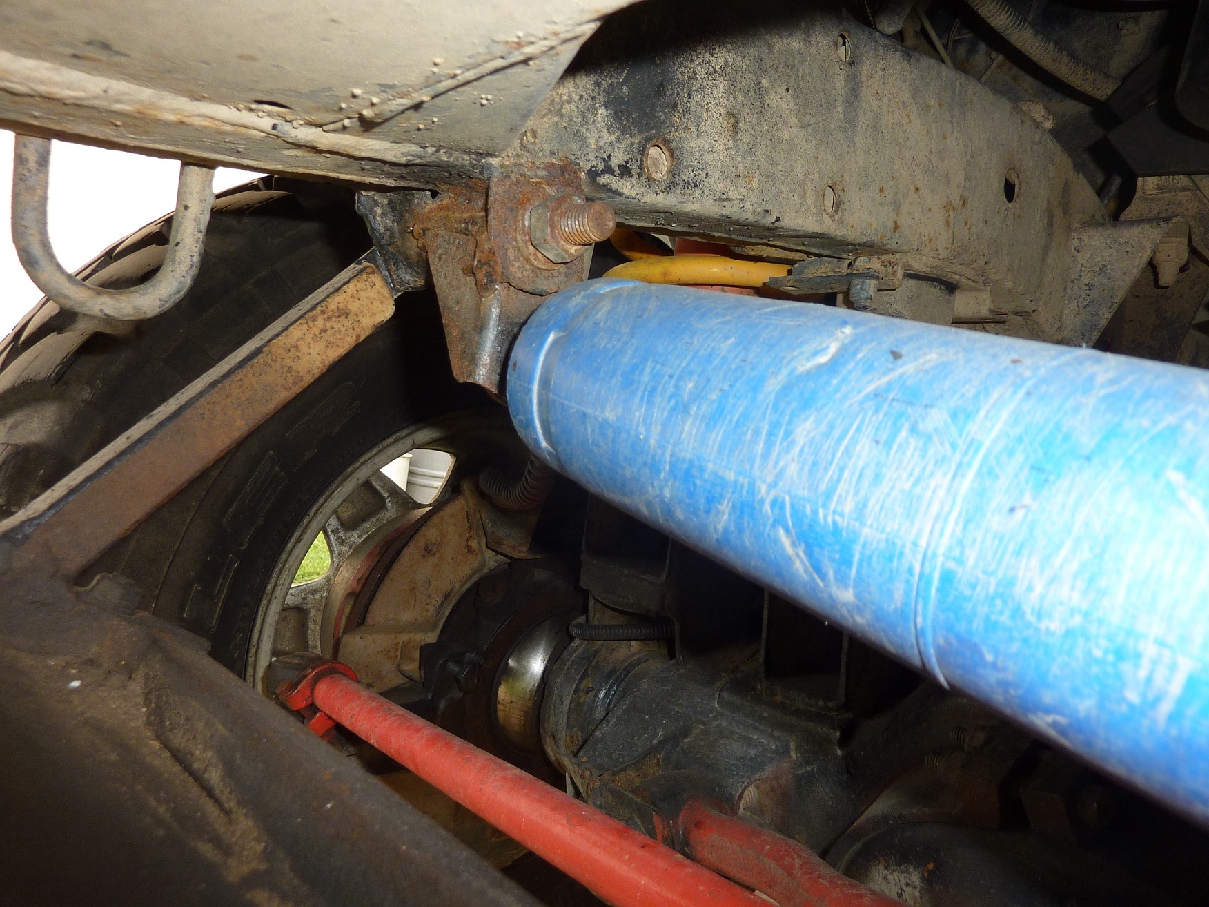

#12 Příspěvek od RudaK » 13 črc 2014 19:30
Křemílek píše: Rudo můžeš mi to vyfotit já už mám 2 :)
Tak tady to je .... jedna strana je na přední spojovačce od skříňky řízení a druhá na rámu . Viz foto .... prostě nic složitýho . :yes
Jo a tlumič si dej na střed,aby ti to neomezovalo rejd . Tz nejprve jsem navařil ten držák na rám a pak na tu spojovačku s tlumičem ve prostřed jeho chodu .....
