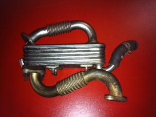

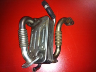

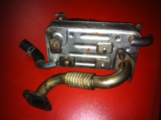

MOPADŽI byls prvni tak ten vymenik lamelovej co tu je na fotkach tak je volnej.když tak dej vedet.

Jak píše bahnak je to jednoduše zapojený do na hadici co vede z motoru do topení a funguje to perfektně :yes . když je potřeba teplejší voda stačí přidat trochu plynu. Až se vrátím ze závodů nějak to nafotím jak to mám zapojený a kde to mám umístěný.

libovka píše:to kamca: jak to máš zapojené?Topná voda z motoru ti jde do těch výstupů co jsou dál od sebe a voda kterou se sprchuješ ti protéká těma výstupama co jsou u vedle sebe?
Jo presne tak by to melo byt. Nebyl jsem u toho zapojovani, ale ta hadice co je na fotce z vystupu co jsou blizko sebe jde prave ke sprse.
Ty hadice s modrym pruhem jsou z motoru.
No tak to jhe podle mě špatně.Mělo by to být tak aby do toho lamelového hada šla voda z motoru.Takhle to sice funguje taky ale má to malej výkon.

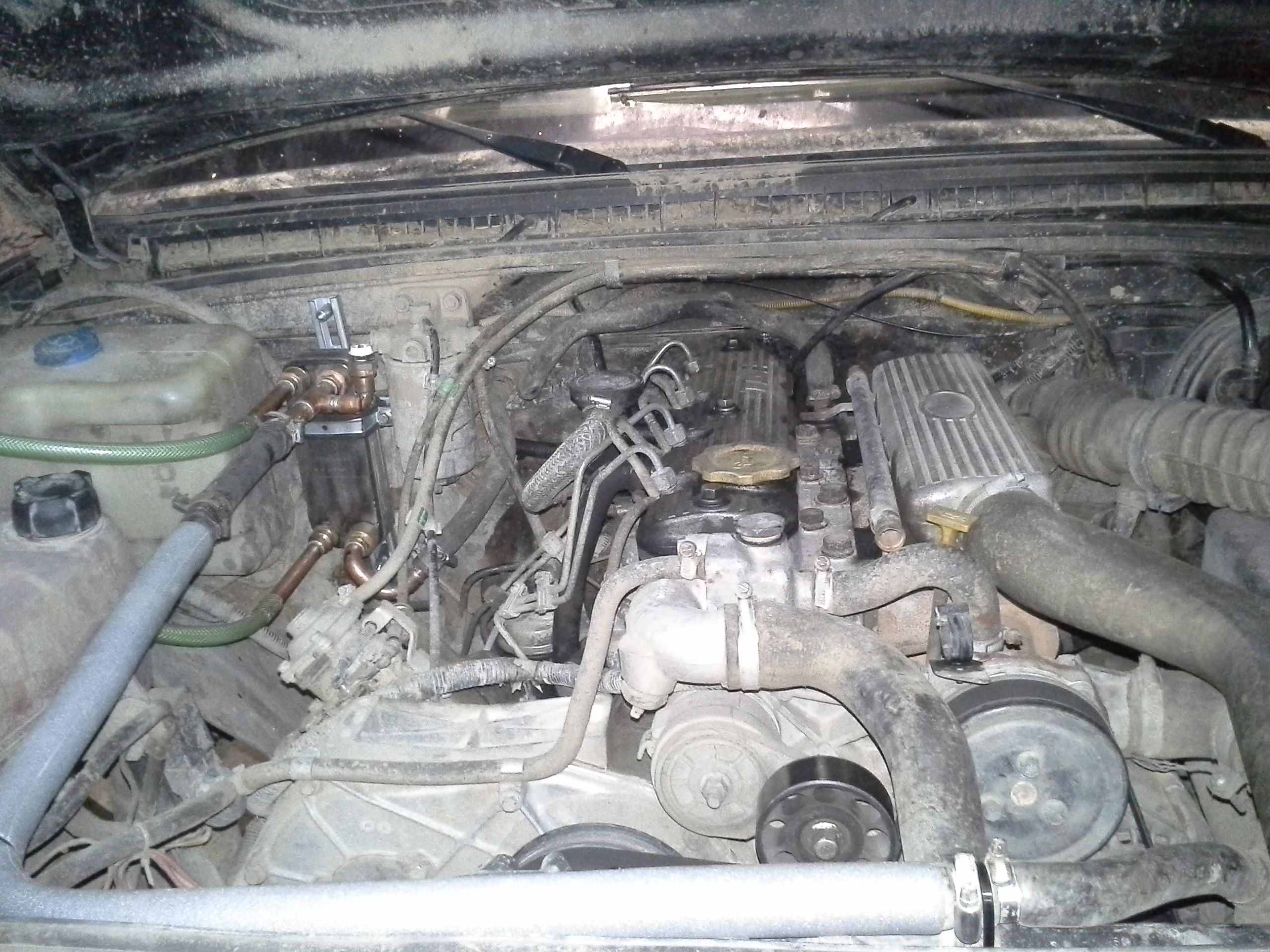

#28 Příspěvek od MOPADŽI » 21 lis 2011 13:33
Tak tady to je:

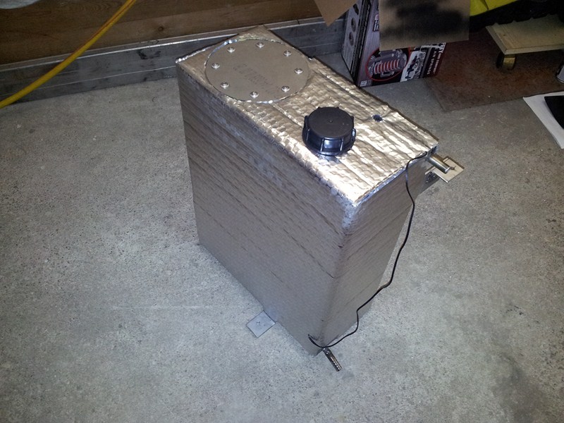

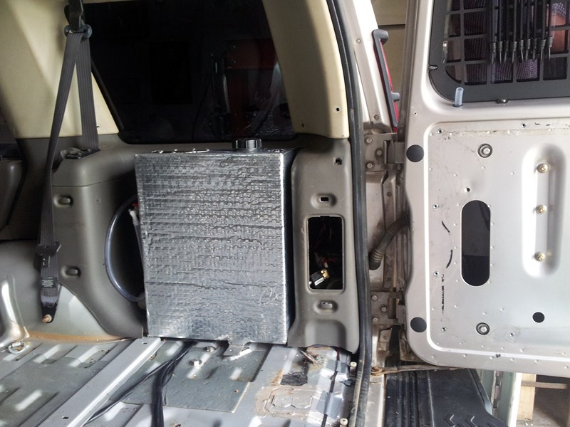

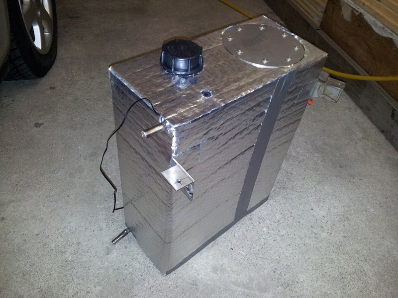

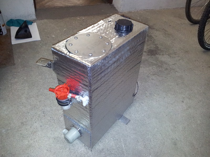

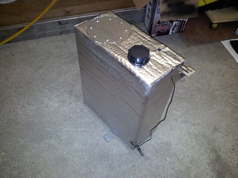

Letos jsem se rozhodl soustředit na dvě věci, kterých bych si rád užil všude (já vím, jsem zhejčkanej):
1) studené pivo - to už řeší konečně Engel
2) teplá sprcha - to řeším já :grin:
Prototyp nádrže s 300W topnou patronou a termostatem je ode dneška provizorně v autě. Zatím aspoň nějaké foto nádržky...
Více radši až po testech...

Výměník co já mám v autě taky funguje.je to hliníkový lamelový výměník na chlazení automatprevodovky ze subara. Výhoda je malej a vejde se skoro všude do motorového prostoru.:-)

#35 Příspěvek od MadTom » 18 čer 2014 15:41
Benjamin píše:Letos jsem se rozhodl soustředit na dvě věci, kterých bych si rád užil všude (já vím, jsem zhejčkanej):
Pěkné, co jsi použil jako izolaci?
